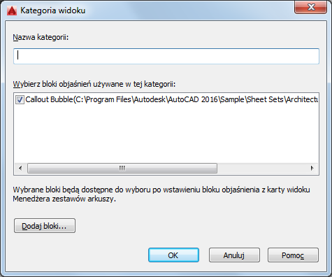

Okno dialogowe Kategoria widoku
Tworzy nową kategorię widoków w zestawie arkuszy.
Można uporządkować widoki, przeciągając je do różnych kategorii widoków.
Lista opcji
Wyświetlane są następujące opcje.
Nazwa kategorii
Określa nazwę nowej kategorii widoków.
Wybierz bloki objaśnień używane w tej kategorii
Metoda tworzenia listy bloków objaśnień zgodnych z bieżącą kategorią widoków.
Dodaj bloki
Wyświetla okno dialogowe Lista bloków.
