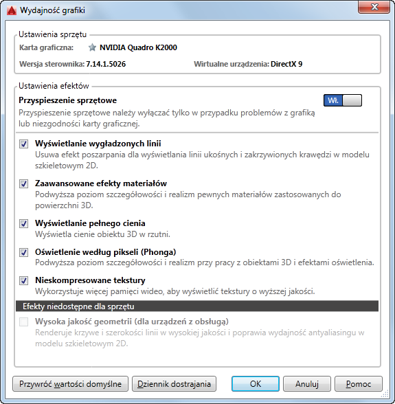

Te ustawienia sterują przyspieszeniem sprzętowym, efektami dostępnymi dzięki systemowej karcie graficznej i ustawieniami wydajności oprogramowania.
Niektóre zaawansowane ustawienia wydajności grafiki są dostępne tylko po wpisaniu -KONFIGGRAF w wierszu polecenia.
Lista opcji
Wyświetlane są następujące opcje.
- Ustawienia sprzętowe
- Wyświetla informacje o sprzęcie graficznym, tj. o karcie wideo, wersji sterownika i bieżącym urządzeniu wirtualnym.
- Ustawienia efektów
- Ustawia opcje dotyczące akceleracji sprzętowej.
- Przyspieszenie sprzętowe
- Umożliwia użycie przyspieszenia sprzętowego i sterowanie wszystkimi ustawieniami efektów dostępnymi dla bieżącego sterownika. Gdy ta opcja jest wyłączona, włączona jest tylko opcja Wyświetlanie linii z wygładzaniem.
- Wysoka jakość geometrii (dla urządzeń z obsługą tej funkcji)
- Tworzy wysokiej jakości krzywe i szerokości linii oraz automatycznie włącza opcję Wyświetlanie linii z wygładzaniem.
Uwaga: Ta opcja jest dostępna tylko dla urządzeń wirtualnych DirectX 11 (lub nowszych).
- Wyświetlanie linii z wygładzaniem
- Steruje stanem efektu antyaliasingu na pełnym ekranie. Ta opcja usuwa efekt schodkowania podczas wyświetlania linii ukośnych i zakrzywionych krawędzi. Gdy opcja Wysoka jakość geometrii (dla urządzeń obsługujących tę funkcję) jest włączona, opcja Wyświetlanie linii z wygładzaniem jest zawsze włączona. W przeciwnym razie można ją ręcznie włączyć lub wyłączyć.
- Zaawansowane efekty materiałów
- Steruje na ekranie stanem zaawansowanego efektu materiałów.
- Wyświetlanie pełnego cienia
- Umożliwia wyświetlanie cieni w rzutni.
- Oświetlenie według pikseli (Phonga)
- Umożliwia obliczanie kolorów dla pojedynczych pikseli. Gdy ta opcja jest włączona, obiekty 3D i efekty oświetlenia w rzutni są bardziej wygładzone.
- Nieskompresowane tekstury
- Zwiększa ilość pamięci wideo, aby wyświetlić tekstury o lepszej jakości na rysunkach, które zawierają materiały z obrazami lub mają obrazy dołączone.
Uwaga: Nie zaleca się korzystania razem z akceleracją sprzętową z żadnej aplikacji dostępu zdalnego, takiej jak NetMeeting czy Pulpit zdalny, ani z jakiegokolwiek innego oprogramowania emulującego system Windows. Większość aplikacji dostępu zdalnego nie obsługuje akceleracji sprzętowej, co może spowodować ogólną awarię wyświetlania i utratę stabilności. Przed użyciem aplikacji dostępu zdalnego z produktem opartym na programie AutoCAD należy sprawdzić u producenta tej aplikacji, czy obsługuje ona akcelerację sprzętową. Jeśli jej nie obsługuje, należy przed uruchomieniem oprogramowania dostępu zdalnego wyłączyć akcelerację sprzętową lub uruchomić produkt oparty na programie AutoCAD w trybie programowym, korzystając z przełącznika wiersza polecenia /NOHARDWARE.
- Przywróć domyślne
- Resetuje wartości do wartości domyślnych na podstawie oceny karty graficznej dokonanej przez funkcję Wydajność grafiki.
- Historia dostrajania
- Wyświetla dziennik dostrajania, który analizuje system i określa, czy ma być używana implementacja programowa czy sprzętowa w przypadku funkcji obsługujących obie te implementacje. Funkcje, które działają z systemem, są włączone, a funkcje, które mogą nie działać z systemem, są wyłączone. Plik dziennika wyświetla wyniki, w tym informacje o karcie graficznej.
