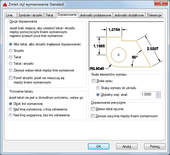

Karta Dopasowanie (Menedżer stylów wymiarowania)
Lista opcji
Wyświetlane są następujące opcje.
Opcje dopasowania
Steruje rozmieszczeniem tekstu i grotów strzałek w oparciu o ilość miejsca dostępnego między liniami pomocniczymi.
Jeżeli dostępna jest przestrzeń, tekst i groty strzałek są umieszczane między liniami pomocniczymi. W przeciwnym razie, tekst i groty strzałek są umieszczane zgodnie z opcjami dopasowania. (DIMATFIT, DIMTIX i DIMSOXD — zmienne systemowe)
Tekst lub Strzałki (Najlepsze dopasowanie)
Przesuwa tekst lub groty strzałki poza pomocnicze linie wymiarowe, tak aby uzyskać jak najlepsze dopasowanie (zmienna systemowa DIMATFIT).
  • Jeśli dostepna jest wystarczająca przestrzeń dla umieszczenia tekstu i grotów strzałek, oba elementy są umieszczane między liniami pomocniczymi. W przeciwnym razie tekst lub groty strzałek są przesuwane, tak aby uzyskać najlepsze dopasowanie.
  • Gdy dostępna jest wystarczająca przestrzeń tylko dla tekstu, to umieszcza tekst między liniami pomocniczymi, a groty strzałek na zewnątrz tych linii.
  • Gdy dostępna jest wystarczająca przestrzeń tylko dla grotów strzałek, to umieszcza je między liniami pomocniczymi, a tekst na zewnątrz tych linii.
  • Gdy dostępna przestrzeń nie jest wystarczająca ani dla tekstu, ani dla grotów strzałek, to umieszcza obydwa na zewnątrz linii pomocniczych.
Strzałki
Przesuwa najpierw groty strzałki, a następnie tekst poza pomocnicze linie wymiarowe (zmienna systemowa DIMATFIT).
  • Jeśli dostępna jest wystarczająca przestrzeń dla umieszczenia tekstu i grotów strzałek, oba elementy są umieszczane między liniami pomocniczymi.
  • Gdy dostępna przestrzeń nie jest wystarczająca dla grotów strzałek, to umieszcza zarówno tekst, jak i groty strzałek na zewnątrz linii pomocniczych.
Tekst
Przesuwa najpierw tekst, a następnie groty strzałki poza pomocnicze linie wymiarowe (zmienna systemowa DIMATFIT).
  • Gdy dostępna jest wystarczająca przestrzeń dla tekstu i grotów strzałek, to umieszcza obydwa między liniami pomocniczymi.
  • Gdy dostępna przestrzeń nie jest wystarczająca dla tekstu, to umieszcza zarówno tekst, jak i groty strzałek na zewnątrz linii pomocniczych.
Tekst i strzałki
Gdy nie ma wystarczająco dużo miejsca na tekst i groty strzałki, przesuwa tekst i groty strzałki poza pomocnicze linie wymiarowe (zmienna systemowa DIMATFIT).
Zawsze wstaw tekst między linie wymiarowe
Zawsze wstawia tekst między liniami wymiarowymi. (DIMTIX — zmienna systemowa)
Pomiń strzałki, jeżeli nie mieszczą się wewnątrz linii pomocniczych
Blokuje groty strzałek, jeśli nie jest dostępna wystarczająca przestrzeń między pomocniczymi liniami wymiarowymi. (DIMSOXD — zmienna systemowa)
Położenie tekstu
Ustala położenie tekstu wymiarowego, gdy jest on przesuwany z pozycji domyślnej, tzn. (DIMTMOVE — zmienna systemowa)
Obok linii wymiarowej
Po wybraniu przesuwa linię wymiarową za każdym razem, gdy przesuwany jest tekst. (DIMTMOVE — zmienna systemowa)
Powyżej linii wymiarowej, z linią odniesienia
Po wybraniu linie wymiarowe nie są przesuwane, jeżeli przesuwany jest tekst. Jeśli tekst jest odsuwany od linii wymiarowej, tworzona jest  linia odniesienia łącząca tekst z linią wymiarową. Jeżeli tekst jest za blisko linii wymiarowej, linia odniesienia jest pomijana. (DIMTMOVE — zmienna systemowa)
Powyżej linii wymiarowej, bez linii odniesienia
Po wybraniu linie wymiarowe nie są przesuwane, jeżeli przesuwany jest tekst. Tekst odsuwany od linii wymiarowej nie jest z nią połączony linią odniesienia. (DIMTMOVE — zmienna systemowa)
Skala elementów wymiaru
Ustala globalną wartość skali wymiarowania lub skalowanie przestrzeni papieru
Opisowy
Określa styl wymiarowania jako opisowy. Obiekty opisowe i style są używane do sterowania rozmiarem i skalą, w których obiekty opisowe są wyświetlane w obszarze modelu lub w układzie.
Skaluj wymiary do układu
Określa współczynnik skali w oparciu o skalowanie między bieżącą rzutnią obszaru modelu i obszarem papieru. (zmienna systemowa DIMSCALE)
Podczas pracy w obszarze papieru, ale nie w rzutni obszaru modelu, lub gdy zmienna TILEMODE ma wartość 1, używany jest domyślny współczynnik skali 1.0 lub zmienna systemowa DIMSCALE.
Globalny współczynnik skali
Ustala skalę dla wszystkich nastaw stylu wymiarowania, które określają rozmiar, odległość lub odstęp, łącznie z rozmiarami tekstu i grotów strzałek. Skala ta nie zmienia wartości pomiarowych wymiaru. (zmienna systemowa DIMSCALE)
Ustawienia szczegółowe
Udostępnia dodatkowe opcje umieszczania tekstu wymiarowego.
Wstaw tekst ręcznie
Ignoruje wszystkie ustawienia wyrównania poziomego i umieszcza tekst w pozycji określonej w odpowiedzi na monit Określ położenie linii wymiarowej. (DIMUPT — zmienna systemowa)
Zawsze rysuj linię między liniami wymiarowymi
Rysuje linię wymiarową pomiędzy zmierzonymi punktami, nawet gdy groty strzałek umieszczone są na zewnątrz punktów. (DIMTOFL — zmienna systemowa)
Podgląd
Wyświetla przykładowe obrazy wymiarowania, które przedstawiają skutki zmian ustawień stylów wymiarowania.
