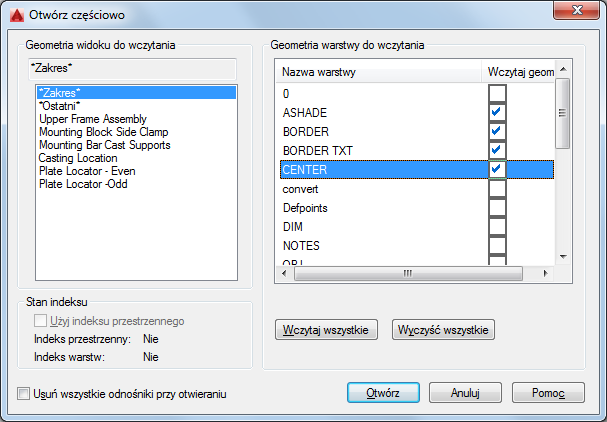

Okno dialogowe Otwórz częściowo
Wyświetla widoki rysunku i warstwy dostępne przy określaniu geometrii, która zostanie wstawiona do wybranego rysunku.
Podczas pracy z dużymi plikami rysunku można wybrać minimalny zakres potrzebnej geometrii, która zostanie wczytana podczas otwierania rysunku.

Geometria widoku do wczytania
Wyświetla wybrany widok i dostępne widoki rysunku. Do wczytania dostępne są tylko widoki obszaru modelu. Można wczytać geometrię obszaru papieru przez wczytanie warstwy, na której jest ona narysowana.
Nazwa widoku
Wyświetla bieżący wybrany widok. Geometria wspólna dla wybranego widoku i warstw jest wczytywana do rysunku.
Lista widoków
Wyświetla wszystkie widoki obszaru modelu dostępne w wybranym pliku rysunku. Po wybraniu widoku wczytana zostanie tylko geometria w wybranym widoku.
Domyślnym widokiem jest Zakres. Geometria wspólna dla wybranego widoku i warstw jest wczytywana do rysunku. Można wczytać geometrię tylko z jednego widoku.

Geometria warstwy do wczytania
Wyświetla wszystkie dostępne warstwy w wybranym pliku rysunku. Do rysunku wczytywana jest geometria na wybranych warstwach, zarówno z obszaru modelu, jak i z obszaru papieru.
Domyślnie do rysunku nie jest wczytywana żadna geometria (z żadnej warstwy), ale można wczytać geometrię z jednej lub więcej warstw. Gdy nie zostanie określona do wczytania żadna geometria warstwy, nie zostanie wczytana żadna geometria z wybranego widoku, ponieważ warstwa nie zawiera żadnej geometrii w danym widoku lub wczytany został cały rysunek. Warstwy zależne od odnośników będą wyświetlane na liście Geometria warstwy do wczytania tylko wtedy, gdy wybrany rysunek został po raz ostatni zapisany ze zmienną systemową VISRETAIN ustawioną na 1. Inne warstwy utworzone w odnośnikach zewnętrznych po ich wczytaniu do wybranego rysunku nie zostaną wyświetlone na liście Geometria warstwy do wczytania.

Nazwa warstwy
Wyświetla nazwy warstw na wybranym rysunku.
Wczytaj geometrię
Przy otwieraniu rysunku wczytuje geometrię z warstwy.
Wczytaj wszystko
Przy otwieraniu rysunku wczytuje geometrię ze wszystkich warstw. Można kliknąć prawym przyciskiem myszy i użyć menu skrótów, aby wczytać do rysunku geometrię ze wszystkich warstw.
Wyczyść wszystkie
Przy otwieraniu rysunku nie wczytuje geometrii z żadnej warstwy. Żadna geometria nie jest wczytywana, łącznie z geometrią objętą wybranym widokiem. Można kliknąć prawym przyciskiem myszy i użyć menu skrótów, aby nie wczytywać do rysunku żadnej geometrii.
