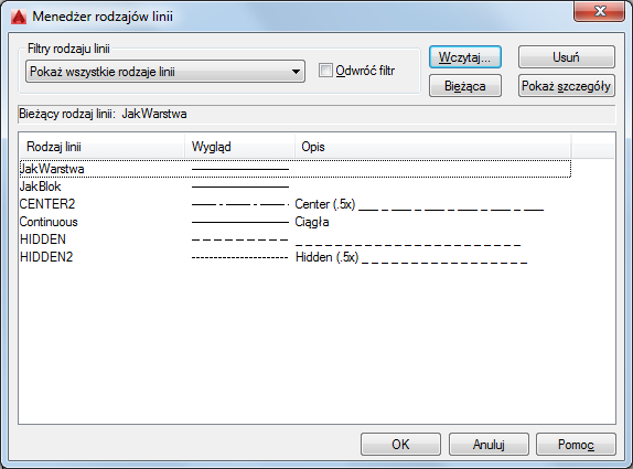

Menedżer rodzajów linii
Wczytuje rodzaje linii i ustala bieżący rodzaj linii.
Lista opcji
Wyświetlane są następujące opcje.
Filtry rodzaju linii
Określa, które rodzaje linii mają być wyświetlone na liście. Rodzaje linii można filtrować w oparciu o to, czy są zależne od odnośników zewnętrznych lub czy odwołują się do nich obiekty.
Odwróć filtr
Wyświetla rodzaje linii w oparciu o kryteria przeciwne do wybranych. Rodzaje linii spełniające te odwrotne kryteria są wyświetlane na liście rodzajów.
Wczytaj
Wyświetla okno dialogowe Wczytaj lub uaktualnij rodzaje linii, w którym można wczytać do rysunku rodzaje linii wybrane z pliku i dodać je do listy rodzajów linii. Dostępne są dwa pliki definicji rodzajów linii: acad.lin dla jednostek calowych i acadiso.lin dla jednostek metrycznych. (W programie AutoCAD LT te pliki to acadlt.lin i acadltiso.lin).
Uwaga: Z powodu skalowania, nie należy używać calowych i metrycznych rodzajów linii w tym samym rysunku.
Bieżący
Ustala wybrany rodzaj linii jako bieżący. Ustawienie dla bieżącego rodzaju linii wartości JAKWARSTWA powoduje, że obiekt przejmuje rodzaj linii przypisany do konkretnej warstwy. Ustawienie dla rodzaju linii wartości JAKBLOK powoduje, że obiekt przyjmuje rodzaj linii CONTINUOUS, aż do zgrupowania go w blok. Każde wstawienie bloku spowoduje, że wszystkie obiekty odziedziczą rodzaj linii po bloku. Zmienna systemowa CELTYPE przechowuje nazwę rodzaju linii.
Usuń
Usuwa wybrane rodzaje linii z rysunku. Można usunąć tylko nieużywane rodzaje linii. Rodzajów linii JAKWARSTWA, JAKBLOK i CONTINUOUS nie można usunąć.
Uwaga: Należy ostrożnie usuwać rodzaje linii, pracując nad rysunkiem opracowywanym w zespole lub opartym na zbiorze standardowych warstw. Definicja usuniętego rodzaju linii pozostaje zapisana w pliku definicji rodzajów linii .lin i można ją wczytać ponownie.
Pokaż szczegóły
Ustala, czy zostanie wyświetlona sekcja Szczegóły w Menedżerze rodzajów linii.
Aktualny rodzaj linii
Wyświetla bieżący rodzaj linii.
Lista rodzajów linii
Wyświetla wczytane rodzaje linii odpowiednio do opcji określonych przez Filtry rodzaju linii. Aby szybko wybrać wszystkie rodzaje linii, można kliknąć listę prawym przyciskiem myszy, aby wyświetlić menu skrótów.
Rodzaj linii
Wyświetla nazwy wczytanych rodzajów linii. Aby zmienić nazwę rodzaju linii, trzeba ją wybrać, a następnie kliknąć ją ponownie i wprowadzić nową nazwę. Nazw rodzajów linii JAKWARSTWA, JAKBLOK, CONTINUOUS i rodzajów linii zależnych od odnośników zewnętrznych nie można zmienić.
Wygląd
Wyświetla przykłady wybranych rodzajów linii.
Opis
Wyświetla opis wybranych rodzajów linii, który można zmienić w wycinku Szczegóły.
Szczegóły
Dostarcza alternatywny dostęp do właściwości i dodatkowych ustawień.
Nazwa
Wyświetla nazwę wybranego rodzaju linii, którą można zmienić.
Opis
Wyświetla opis wybranego rodzaju linii, który można zmienić.
Skaluj w jednostkach obszaru papieru
Skaluje rodzaje linii identycznie w obszarach papieru i modelu. Opcja ta jest przydatna podczas pracy w wielu rzutniach. ( PSLTSCALE — zmienna systemowa)
Globalny współczynnik skali
Wyświetla globalny współczynnik skali dla wszystkich rodzajów linii. (LTSCALE — zmienna systemowa)
Bieżąca skala obiektu
Ustala skalę rodzaju linii dla nowo tworzonych obiektów. Otrzymany współczynnik skali jest wynikiem mnożenia globalnego współczynnika skali i współczynnika skali obiektu. ( CELTSCALE — zmienna systemowa)
Szerokość pisaka ISO
Ustala skalę rodzaju linii na jedną ze standardowych wartości ISO. Otrzymany współczynnik skali jest wynikiem mnożenia globalnego współczynnika skali i współczynnika skali obiektu.
