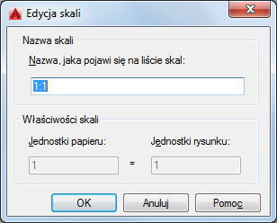

Okno dialogowe Edycja skali
Zmienia istniejące skale wyświetlane w polu Lista skal.
Lista opcji
Wyświetlane są następujące opcje.
Nazwa skali
Wyświetla nazwę aktualnie wybranej skali w obszarze Lista skal.
Uwaga: Nazwy skali, do której odwołuje się odnośnik, nie można zmienić.
Nazwa, jaka pojawi się na liście skal
Podaj nazwę opisową lub liczbową. Na przykład w rysunku architekturalnym z typową skalą calową można podać 1”=4’ lub 1:48.
Właściwości skali
Zmienia stosunek jednostek papieru do jednostek rysunku.
Uwaga: Właściwości skali, do której odwołuje się dowolny obiekt na rysunku, nie można zmienić.
Jednostki papieru
Połączone z wartością jednostek rysunku określają stosunek definiujący skalę podglądu lub wydruku.
Jednostki rysunku
Połączone z wartością jednostek papieru określają stosunek definiujący skalę podglądu lub wydruku.
