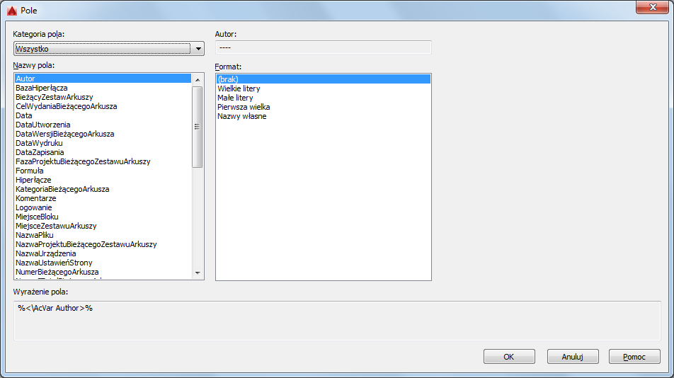

Okno dialogowe Pole
Wstawia pole tekstu wielowierszowego, które może być aktualizowane automatycznie podczas zmiany wartości pola.
Dostępne opcje zmieniają się w zależności od wybranej kategorii pola i nazwy pola.
Lista opcji
Wyświetlane są następujące opcje.
Kategoria Pola
Wybierz typy pól, które będą wyświetlane w obszarze Nazwy pól (np. Data i godzina, Dokument i Obiekty).
Nazwa Pola
Wyświetla listę pól, które są dostępne w kategorii. Wybierz nazwę pola, aby wyświetlić opcje dostępne dla tego pola.
Wartość pola
Wyświetla bieżącą wartość danego pola lub wyświetla pusty ciąg (----), jeśli wartość pola nie jest poprawna.
Etykieta dla tego elementu zmienia się zależnie od nazwy pola. Na przykład gdy z listy Nazwy pól zostanie wybrana Nazwa pliku, etykietą będzie Nazwa pliku, a wartością nazwa pliku bieżącego rysunku. Etykietą dla pól obiektów jest Właściwość. Wyjątek: gdy zostanie wybrane pole daty, zostanie wyświetlony wybrany format daty; np. m/d/rrrr.
Lista formatów
Zawiera listę opcji wyświetlania wartości w polu. Na przykład, pola daty mogą wyświetlać nazwę dnia lub nie, a tekst może być pisany wielkimi literami, małymi literami lub tylko zaczynać się wielką literą. Wartość wyświetlona w oknie dialogowym Pola odzwierciedla wybrany format.
Wyrażenie pola
Wyświetla wyrażenie, które podkreśla dane pole. Wyrażenie pola nie może być modyfikowane, lecz możesz dowiedzieć się jak pola są zbudowane studiując zawartość tego obszaru.
