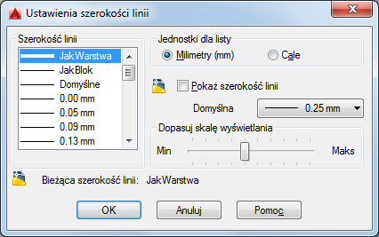

Okno dialogowe Ustawienia szerokości linii
Ustawia bieżącą szerokość linii i jednostki szerokości linii, steruje wyświetlaniem i skalą wyświetlania szerokości linii oraz ustawia wartość szerokości linii DOMYŚLNA dla warstw.
Lista opcji
Wyświetlane są następujące opcje.
Szerokości linii
Wyświetla dostępne szerokości linii.
Na wartości szerokości linii składają się ustawienia standardowe, takie jak JAKWARSTWA, JAKBLOK i DOMYŚLNA. Wartość DOMYŚLNA jest ustawiana przez zmienną systemową LWDEFAULT, która ma początkową wartość 0.01 cala lub 0.25 mm. Wszystkie nowe warstwy korzystają z domyślnego ustawienia. Wartość szerokości linii równa 0 powoduje kreślenie najcieńszych, dostępnych dla określonego urządzenia kreślącego, szerokości linii i jest wyświetlana jako szerokość jednego piksela w obszarze modelu.
Uwaga: Obiekty z szerokością linii, które są wyświetlane z szerokością większą niż jeden piksel, mogą zwiększyć czas ponownego generowania. W celu optymalizacji działania programu należy ustawić skalę wyświetlania szerokości linii na wartość minimalną lub wyłączyć wyświetlanie szerokości linii.
Bieżąca szerokość linii
Wyświetla bieżącą szerokość linii. Aby ustawić bieżącą szerokość linii, należy wybrać szerokość linii z listy i nacisnąć przycisk OK.
Jednostki wyświetlania
Określa, czy szerokości linii są wyświetlane w milimetrach czy w calach. (LWUNITS — zmienna systemowa)
Milimetry (mm)
Określa wartości szerokości linii w milimetrach. (LWUNITS — zmienna systemowa)
Cale (cal)
Określa wartości szerokości linii w calach. (LWUNITS — zmienna systemowa)
Pokaż szerokość linii
Określa, czy szerokości linii są wyświetlane na bieżącym rysunku. (LWDISPLAY — zmienna systemowa)
Jeśli ta opcja jest zaznaczona, szerokości linii są wyświetlane w obszarach modelu i papieru. Czas ponownego generowania w programie AutoCAD zwiększa się w wypadku szerokości linii przekraczających jeden piksel. Szerokości linii są zawsze drukowane, nawet jeśli nie są wyświetlane.
Domyślna
Steruje szerokością linii DOMYŚLNA dla warstw. (Zmienna systemowa LWDEFAULT)
Dopasuj skalę wyświetlania
Steruje skalowaniem szerokości linii na karcie Model. Ustawienie to nie ma wpływu na układy.
Na karcie Model szerokości linii są wyświetlane w pikselach. Szerokości linii są wyświetlane z wykorzystaniem proporcji szerokości piksela do wartości jednostek świata rzeczywistego, w których są kreślone. Korzystając z monitora o wysokiej rozdzielczości, można dopasować skalę wyświetlania szerokości linii, aby lepiej odwzorowywać różne szerokości. Lista Szerokość linii odzwierciedla bieżącą skalę wyświetlania.
