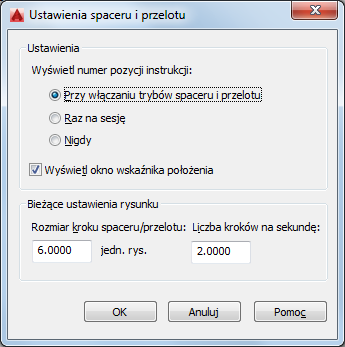

Okno dialogowe Ustawienia spaceru i przelotu
Steruje ustawieniami nawigacji spaceru i przelotu
Lista opcji
Wyświetlane są następujące opcje.
Ustawienia
Określa ustawienia dotyczące numeru pozycji Odwzorowania nawigacyjne spaceru i przelotu oraz okna Wskaźnik położenia.
Przy włączaniu trybów przechodzenia i przelotu
Określa, że numer pozycji Odwzorowania nawigacyjne spaceru i przelotu jest wyświetlany przy każdym przejściu do trybu spaceru lub przelotu.
Raz na sesję
Określa, że numer pozycji Odwzorowania nawigacyjne spaceru i przelotu jest wyświetlane przy pierwszym przejściu do trybu spaceru lub przelotu w każdej sesji programu AutoCAD.
Nigdy
Określa, że numer pozycji Odwzorowania nawigacyjne spaceru i przelotu nigdy nie jest wyświetlane.
Wyświetl okno wskaźnika położenia
Określa, czy okno wskaźnika położenia będzie wyświetlane podczas przejścia do trybu spaceru.
Bieżące ustawienia rysunku
Określa ustawienia trybów przechodzenia i przelotu dla bieżącego rysunku.
Rozmiar kroku przechodzenia/przelotu
Ustawia rozmiar każdego kroku w jednostkach rysunku (zmienna systemowa STEPSIZE).
Liczba kroków na sekundę
Określa liczbę kroków wykonywanych w ciągu jednej sekundy (zmienna systemowa STEPSPERSEC).
