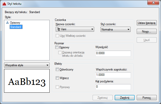

Okno dialogowe Styl tekstu
Tworzy, modyfikuje lub ustala nazwane style tekstu
Lista opcji
Wyświetlane są następujące opcje.
Bieżący styl tekstu
Wyświetla bieżący styl tekstu.
Style
Wyświetla listę stylów znajdujących się w rysunku. Ikona przed nazwą stylu oznacza, że styl jest opisowy.
Filtr listy stylów
Rozwijana lista określa, czy lista stylów zawiera wszystkie style czy tylko style będące w użyciu.
Podgląd
Wyświetla próbkę tekstu, która zmienia się dynamicznie w trakcie zmieniania czcionek i modyfikowania efektów.
Czcionka
Zmienia czcionkę przypisaną do stylu.
Uwaga: Jeżeli zmieni się orientacja lub plik czcionki istniejącego stylu tekstu, to wszystkie teksty napisane tym stylem będą korzystać z nowych ustawień po ponownym wygenerowaniu rysunku.
Nazwa czcionki
Wyświetla nazwę rodziny czcionek dla wszystkich zarejestrowanych czcionek TrueType i wszystkich czcionek SHX z folderu Fonts.
Po wybraniu nazwy z listy program wczytuje plik określonej czcionki. Definicje znaków w pliku są wczytywane automatycznie, o ile ten plik nie jest już używany przez inny styl tekstu. Możesz zdefiniować wiele stylów używających tej samej czcionki. Aby uzyskać więcej informacji, zobacz Przypisywanie czcionek tekstu.
Styl czcionki
Określa format znaku czcionki, taki jak kursywa, pogrubienie, lub podkreślenie. Wybranie opcji Użyj Big Font powoduje zmianę tej opcji na Nazwa Big Font, która jest używana do wybrania nazwy pliku czcionki Big Font.
Użyj Big Font
Określa plik czcionki Big Font języków azjatyckich. Tylko pliki SHX są poprawnymi typami plików do tworzenia czcionek typu Big Font.
Rozmiar
Zmienia rozmiar tekstu.
Opisowy
Określa tekst jako opisowy. Obiekty opisowe i style są używane do sterowania rozmiarem i skalą, w których obiekty opisowe są wyświetlane w obszarze modelu lub w układzie.
Dopasuj orientację tekstu do układu
Określa, że orientacja tekstu w rzutniach obszaru papieru ma być dopasowana do orientacji układu. Ta opcja jest niedostępna, jeżeli opcja Opisowy jest wyczyszczona.
Wysokość lub Wysokość tekstu w obszarze papieru
Ustawia wysokość na podstawie wprowadzonej wartości. Wprowadzenie wysokości większej od 0.0 powoduje automatyczne ustawienie wysokości tekstu dla tego stylu. Jeśli zostanie wprowadzona wartość 0.0, wysokość tekstu będzie równa ostatniej używanej wysokości tekstu lub wartości zapisanej w pliku szablonu rysunku.
Czcionki True Type mogą być wyświetlane jako mniejsze niż czcionki SHX z tym samym ustawieniem wysokości.
Jeśli wybrano opcję Opisowy, wprowadzona wartość powoduje ustawienie wysokości tekstu w obszarze papieru.
Efekty
Modyfikuje charakterystyki czcionki, takie jak wysokość, współczynnik szerokości i kąt nachylenia, oraz czy jest wyświetlona do góry nogami, wstecz lub pionowo.
Odwrócony
Wyświetla znaki do góry nogami.
Wstecz
Wyświetla znaki od tyłu.
Pionowo
Wyświetla znaki wyrównane pionowo. Jest to możliwe tylko wtedy, gdy wybrana czcionka zezwala na podwójne ukierunkowanie. Orientacja pionowa nie jest dostępna dla czcionek True Type.
Współczynnik szerokości
Ustala odstępy między znakami. Wprowadzenie wartości mniejszej niż 1.0 kondensuje tekst. Wprowadzenie wartości większej niż 1.0 rozszerza go.
Kąt pochylenia
Ustala kąt pochylenia tekstu. Wprowadzenie wartości z przedziału od –85 do 85 powoduje pochylenie tekstu.
Uwaga: Czcionki True Type, do których zastosowano opisane efekty, na ekranie mogą sprawiać wrażenie pogrubionych. Wygląd na ekranie nie wpływa na wydruk. Czcionki są drukowane w sposób określony w formatowaniu znaków.
Ustal bieżący
Ustawia styl wybrany w obszarze Style jako styl bieżący.
Nowy
Wyświetla okno dialogowe Nowy styl tekstu i automatycznie podaje nazwę domyślną.
Nazwy stylów mogą zawierać do 255 znaków. Mogą zawierać litery, cyfry i znaki specjalne: dolar ($), podkreślenie (_) i minus (-).
Usuń
Usuwa nieużywane style tekstu.
Zastosuj
Wprowadza zmiany dokonane w oknie dialogowym do bieżącego stylu oraz do tekstu w bieżącym stylu na rysunku.
