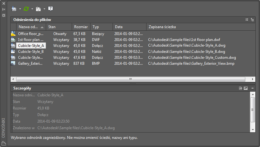

Paleta Odnośniki umożliwia organizowanie i wyświetlanie plików wskazywanych przez odnośniki, np. plików DWG (xref), DWF, DWFx, PDF lub DGN, podkładań DGN, obrazów rastrowych, chmury punktów (pliki RCP i RCS) i modeli koordynacji (pliki NWD i NWC), a także zarządzanie nimi.
Uwaga: Chmury punktów i modele koordynacji nie są dostępne w programie AutoCAD LT.
Paleta Odnośniki umożliwia bezpośrednie otwieranie tylko plików DWG, DWF, DWFx, PDF i plików obrazów rastrowych.
Menu skrótów zawiera dodatkowe opcje dotyczące plików.
Lista opcji
Wyświetlane są następujące opcje.
Paski narzędzi palety odnośników zewnętrznych
- Dołącz
Dołącza pliki do bieżącego rysunku. Wybierz format z listy, aby wyświetlić okno dialogowe Wybierz plik odniesienia.
- Odśwież
Odświeża listę lub ponownie wczytuje wszystkie odnośniki, aby wyświetlić wszystkie zmiany wprowadzone w plikach odniesienia.
- Zmień ścieżkę
Modyfikuje ścieżkę do wybranych plików. Ścieżki można ustawić jako bezwzględne lub względne. Jeśli plik odniesienia jest zapisany w tym samym folderze co bieżący rysunek, można również usunąć ścieżkę.
- Pomoc
Otwiera system pomocy.
Odniesienia do plików
- Przyciski Lista i Widok drzewa
Kliknij przyciski, aby przełączać między widokiem listy a widokiem drzewa.
- Lista plików odniesienia
- Wyświetla listę odniesień w bieżącym rysunku, w tym takie informacje jak stan, rozmiar i data utworzenia pliku.
Kliknij dwukrotnie nazwę pliku, aby go edytować. Kliknij dwukrotnie komórkę w obszarze Typ, aby zmienić typ ścieżki (tylko format DWG).
Szczegóły
Wyświetla informacje lub obraz podglądu wybranego odniesienia.
- Przyciski wyświetlania szczegółów i miniaturek podglądu
Klikaj przyciski, aby przełączać wyświetlanie szczegółów na podgląd miniatur.
- Podgląd obrazu
- W polu Odniesienia do plików wyświetla obraz miniatury wybranego pliku.
- Wyświetlanie szczegółów
- Wyświetla informacje o pliku wybranym w polu Odniesienia do plików. Aby zmodyfikować niektóre informacje, kliknij kolumnę po prawej stronie.
