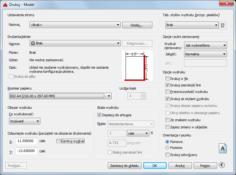

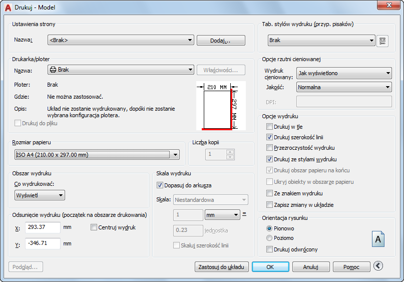

Okno dialogowe Drukuj
Określa ustawienia urządzenia i nośnika oraz drukuje rysunek.
Więcej opcji można wyświetlić, klikając przycisk Więcej opcji.

Ustawienia strony
Wyświetla listę nazwanych i zapisanych na rysunku ustawień strony. Można oprzeć bieżące ustawienie strony na zapisanym na rysunku nazwanym ustawieniu strony lub w oknie dialogowym Drukuj przez kliknięcie przycisku Dodaj utworzyć nowe nazwane ustawienie strony, korzystając z bieżących nastaw.
Nazwa
Wyświetla nazwę bieżącego ustawienia strony.
Dodaj
Wyświetla okno dialogowe Dodaj ustawienia strony, w którym do nazwanego ustawienia strony można zapisać bieżące ustawienia z okna dialogowego Drukuj. Menedżer ustawień strony umożliwia modyfikację ustawień strony.

Więcej opcji
Steruje wyświetlaniem dodatkowych opcji w oknie dialogowym Drukuj.

Mniej opcji
Ukrywa następujące opcje w oknie dialogowym Drukuj:
  • Tabela stylów wydruku (przypisanie pisaków)
  • Opcje rzutni cieniowanej
  • Opcje wydruku
  • Drawing Orientation
