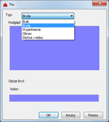

Okno dialogowe Tło
Definiuje typ, kolor, efekty i położenie tła dla nazwanego widoku.
Lista opcji
Wyświetlane są następujące opcje.
Typ
Wyświetla listę nadpisań tła (Brak, Bryła, Gradient, Obraz lub Słońce i niebo), które można zastosować do nazwanego widoku.
Pełna
Wybiera jednokolorowe pełne tło.
Gradient
Wybiera dwu- lub trzykolorowe tło gradientowe.
Obraz
Użyj pliku obrazu jako tła.
Słońce i niebo
Wyświetla okno dialogowe Dopasuj tło słońca i nieba w celu określenia położenia, koloru i właściwości słońca i nieba dla tła.
Uwaga: Funkcja Słońce i niebo nie jest dostępna, gdy na palecie Środowisko renderowania i ekspozycja włączono oświetlenie oparte na obrazie.
Opcje brył
Podgląd
Wyświetla wybrany kolor.
Kolor
Otwiera okno dialogowe Wybieranie koloru.
Opcje gradientu
Określa ustawienia nowego tła gradientowego.
Podgląd
Wyświetla gradient.
Trzy kolory
Określa, że gradient ma być trójkolorowy. Jeśli nie jest zaznaczone, można określić gradient dwukolorowy.
Górny kolor
Wybierz kolor, który będzie używany jako górny kolor gradientu.
Dolny kolor
Otwiera okno dialogowe Wybierz kolor. Wybierz kolor, który będzie używany jako dolny kolor gradientu.
Obrót:
Określa kąt, o który można obrócić tło gradientowe. Opcja obrotu jest niedostępna, jeśli tło ma ustawienie Jednorodne lub Obraz.
Opcje obrazu
Podgląd
Wyświetla wybrany obraz.
Nazwa pliku
Wyświetla ścieżkę i nazwę pliku.
Przeglądaj
Zaznacz plik obrazu i kliknij przycisk Otwórz.
Dopasuj obraz
Wyświetla okno dialogowe Dopasuj obraz tła.
