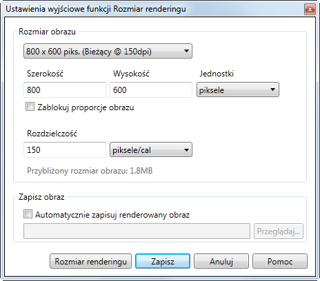

Okno dialogowe Ustawienia wyjściowe funkcji Rozmiar renderingu
Ustawia rozdzielczość wyjściową renderowanego obrazu.
Po zdefiniowaniu unikatowego rozmiaru pliku wyjściowego zostanie on dodany do listy rozwijanej Rozmiar pliku wyjściowego na palecie Menedżer ustawień wstępnych renderowania. Na liście rozwijanej Rozmiar pliku wyjściowego mogą być tymczasowo przechowywane cztery unikatowe rozmiary pliku wyjściowego, ale nie są one zapisywane z bieżącym rysunkiem i nie są zachowywane między kolejnymi sesjami rysowania.
Lista opcji
Wyświetlane są następujące opcje.
Rozmiar obrazu
Określa rozmiar i rozdzielczość pliku wyjściowego z renderowanym obrazem podczas renderowania w oknie Renderuj.
Standardowe rozmiary obrazów
Ustawia rozmiar i rozdzielczość pliku wyjściowego z renderowanym obrazem.
Szerokość
Ustawia szerokość renderowanego obrazu w określonych jednostkach.
Wysokość
Ustawia wysokość renderowanego obrazu w określonych jednostkach.
Jednostki
Ustawia jednostki miary dla pól tekstowych Szerokość i Wysokość.
Wybrana wartość wpływa na zakres wartości, które można wprowadzać w polach tekstowych Szerokość i Wysokość.
Zakres w pikselach: od 1 do 12000; zakres w calach: od 0.033 do 40; zakres w centymetrach: od 0.00846 do 101.6
Zablokuj proporcje obrazu
Blokuje wartość współczynnika proporcji w przypadku wprowadzenia niestandardowej rozdzielczości wyjściowej.
Pola tekstowe Szerokość i Wysokość są zablokowane względem siebie — zmiana jednej wartości powoduje zmianę drugiej w celu zachowania współczynnika proporcji.
Rozdzielczość
Określa liczbę pikseli na cal lub na centymetr dla renderowanego obrazu.
Rozdzielczość jest często określana w punktach na cal (dots per inch, DPI). Duża wartość zwiększa wielkość tworzonego pliku, ale może poprawić jakość obrazu drukowanego w rozmiarze większym niż oryginalny rozmiar renderingu.
Zapisz obraz
Określa, czy renderowany obraz jest zapisywany w pliku.
Automatycznie zapisuj renderowany obraz
Włącza automatyczne zapisywanie renderowanego obrazu w pliku.
Nazwa pliku
Określa położenie i nazwę pliku dla renderowanego obrazu.
  • BMP (*.bmp). Plik z mapą bitową obrazu w formacie mapy bitowej systemu Windows (.bmp).
  • TGA (*.tga).Format pliku obsługujący 32-bitowy tryb true color, tj. 24-bitową głębię kolorów rozszerzoną o kanał alfa, będący najczęściej stosowanym formatem true color.
  • TIF (*.tif). Format mapy bitowej dla wielu platform.
  • JPEG (*.jpg). Popularny format, w którym publikuje się pliki obrazów w Internecie ze względu na minimalną wielkość plików i najkrótszy czas pobierania.
  • PNG (*.png). Format plików obrazów opracowany z myślą o wykorzystaniu w Internecie i sieci WWW.
Rozmiar renderingu
Renderuje bieżący widok rysunku w oknie renderowania na podstawie określonego rozmiaru obrazu.
Zapisz
Dodaje niestandardowy rozmiar obrazu do renderowania do listy Rozmiar pliku wyjściowego na palecie Menedżer ustawień wstępnych renderowania.
Nowy niestandardowy rozmiar obrazu zależy od wartości określonej w polach tekstowych Szerokość, Wysokość i Rozdzielczość.
