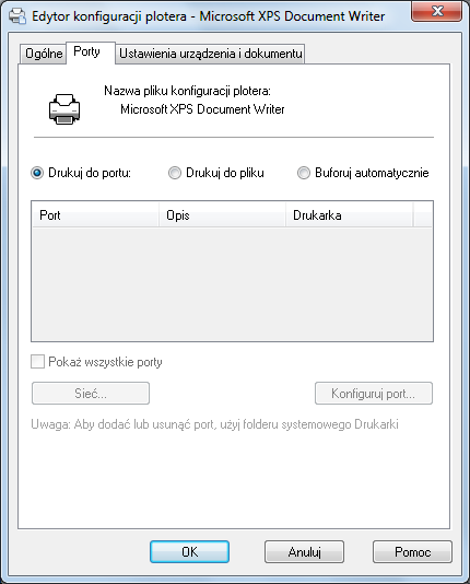

Karta Porty (Edytor konfiguracji plotera)
Zmienia ustawienia komunikacji między skonfigurowanym ploterem a komputerem lub systemem sieciowym. Można określić, czy drukowanie ma odbywać się przez port, do pliku czy za pomocą automatycznego buforowania. Zobacz Korzystanie z buforowania automatycznego w dokumencie Urządzenia peryferyjne i sterowniki.
Jeśli drukowanie odbywa się przez port równoległy, można określić wartość czasu oczekiwania. Jeśli drukowanie odbywa się przez port szeregowy, można zmienić szybkość transmisji, protokół, kontrolę przepływu oraz wartości wyjściowego i wejściowego czasu oczekiwania.
Lista opcji
Wyświetlane są następujące opcje.
Drukuj do portu
Przesyła rysunek do plotera poprzez wybrany port.
Drukuj do pliku
Przesyła rysunek do pliku określonego w oknie dialogowym Drukuj.
Buforowanie automatyczne
Używa buforowania automatycznego do wykreślenia rysunku. Buforowanie automatyczne określa się na karcie Pliki w oknie dialogowym Opcje.
Lista portów
Wyświetla listę i opisy dostępnych portów lokalnych i sieciowych. Jeżeli port jest portem sieciowym, wyświetlana jest także nazwa drukarki sieciowej.
Pokaż wszystkie porty
Wyświetla wszystkie dostępne w komputerze porty, niezależnie od portów dostępnych dla plotera.
Sieć
Wyświetla zawartość sieci, dzięki której można podłączyć się do innego niesystemowego plotera.
Konfiguruj port
Wyświetla albo okno dialogowe Konfiguracja portu LPT, albo okno dialogowe Ustawienia portu COM.
