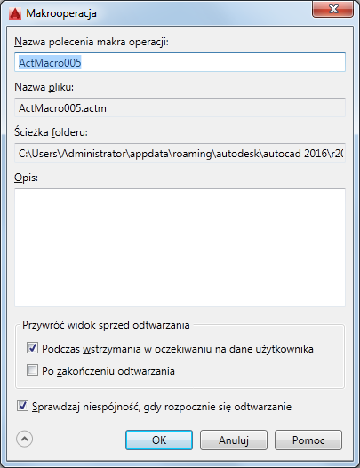

Okno dialogowe Makrooperacja
Zapisuje lub anuluje zarejestrowaną makrooperację.
Można zapisać lub zmienić nazwę bieżącej makrooperacji i zdefiniować zachowanie jej odtwarzania. Wyświetlanie tego okna dialogowego można pominąć, usuwając zaznaczenie ustawienia Monituj o nazwę makra operacji w oknie dialogowym Preferencje rejestratora operacji.
Lista opcji
Wyświetlane są następujące opcje.
Nazwa polecenia makra operacji
Określa nazwę bieżącej makrooperacji. Nową nazwę można wprowadzić w celu zastąpienia wyświetlanej nazwy domyślnej.
Nazwa pliku
Wyświetla nazwę pliku dla bieżącego makra operacji.
Ścieżka folderu
Wyświetla lokalizację, w której jest przechowywany plik bieżącej makrooperacji.
Opis
Określa opis bieżącego makra operacji. Opis jest wyświetlany w etykiecie narzędzia, gdy kursor zostanie umieszczony na górnym węźle makra operacji w drzewie operacji.
Więcej opcji
Określa, czy w oknie dialogowym Makro operacji są wyświetlane dodatkowe opcje.
Przywróć widok sprzed odtwarzania
Definiuje sposób przywracania widoku sprzed odtworzenia makrooperacji.
  • Podczas wstrzymania w oczekiwaniu na dane użytkownika. Przywraca widok sprzed odtworzenia makra operacji, gdy jest żądane wprowadzenie danych.
  • Po zakończeniu odtwarzania. Przywraca widok sprzed odtworzenia makrooperacji, gdy odtwarzanie zostanie zakończone.
Sprawdzaj niespójność, gdy rozpocznie się odtwarzanie
Określa, czy makro operacji ma być skanowane pod kątem niespójności między bieżącym stanem rysunku a stanem rysunku w czasie rejestrowania makra.
