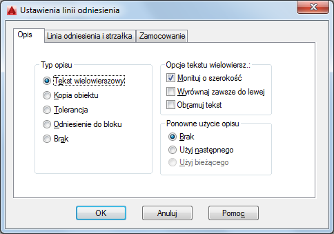

Karta Opis (okno dialogowe Ustawienia linii odniesienia)
Typ opisu
Ustawia rodzaj opisu linii odniesienia. Wybrany rodzaj zmienia monit opisu linii odniesienia w poleceniu SLODNIES.
Tekst wielowierszowy
Wyświetla monit pozwalający utworzyć tekst wielowierszowy (wtekst) opisu.
Kopia obiektu
Wyświetla monit o skopiowanie tekstu wielowierszowego, tekstu jednowierszowego, tolerancji lub obiektu odniesienia do bloku oraz łączy kopię z końcem linii odniesienia. Kopia jest skojarzona z linią odniesienia, co oznacza, że przesunięcie skopiowanego obiektu spowoduje przesunięcie z nim końca linii odniesienia. Wyświetlanie linii zaczepienia zależy od rodzaju kopiowanego obiektu.
Tolerancja
Wyświetla okno dialogowe Tolerancja, w którym można utworzyć symbol tolerancji geometrycznej, który ma być dołączony do linii odniesienia.
Odniesienie do bloku
Wyświetla monity pozwalające wstawić odniesienie do bloku. Odniesienia do bloku są wstawiane w pewnym odstępie od końca linii odniesienia i zostają skojarzone z linią odniesienia, co oznacza, że jeżeli zostanie przesunięty blok, koniec linii odniesienia przesunie się razem z nim. Nie są wyświetlane linie zaczepienia.
Brak
Tworzy linię odniesienia bez opisu.
Opcje tekstu wielowiersz.
Opcje te są dostępne tylko po wybraniu tekstu wielowierszowego jako typu opisu.
Pytaj o szerokość
Wyświetla monit o określenie szerokości opisu w postaci tekstu wielowierszowego.
Wyrównaj zawsze do lewej
Zapewnia wyrównanie do lewej tekstu wielowierszowego opisu niezależnie od położenia linii odniesienia.
Obramuj tekst
Umieszcza ramkę dookoła tekstu wielowierszowego opisu.
Ponowne użycie opisu
Ustawia opcje powtórnego użycia opis.
Brak
Nie wykorzystuje powtórnie opisu linii odniesienia.
Użyj następnego
Wykorzystuje następny utworzony opis dla wszystkich kolejnych linii odniesień.
Użyj bieżącego
Wykorzystuje powtórnie bieżący opis. Ta opcja jest automatycznie wybierana przy ponownym użyciu opisu po wybraniu Użyj następnego.

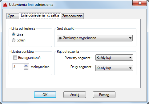

Karta Linia odniesienia i strzałka (okno dialogowe Ustawienia linii odniesienia)
Linia odniesienia
Ustawia format linii odniesienia.
Linie
Tworzy segmenty prostoliniowe między wskazanymi punktami.
Splajn
Tworzy obiekty typu splajn, używając punktów linii odniesienia określonych jako punkty sterujące.
Grot strzałki
Definiuje grot strzałki linii odniesienia. Dostępne są również groty strzałek dla linii wymiarów (polecenie WYMSTYL). Po wybraniu strzałki Użytkownika, pojawi się lista bloków rysunku.
Liczba punktów
Ustala liczbę punktów linii odniesienia, o które monituje polecenie SLODNIES przed wyświetleniem monitu o opis. Na przykład po ustawieniu liczby punktów na 3 polecenie SLODNIES automatycznie wyświetla monit o podanie opisu po określeniu dwóch punktów linii odniesienia. Należy ustalić liczbę punktów o jeden większą niż liczba tworzonych segmentów linii odniesienia.
Po ustawieniu tej opcji na Bez ograniczeń polecenie SLODNIES będzie wyświetlać monity o punkty linii odniesienia do momentu naciśnięcia klawisza Enter.
Kąt połączenia
Ustawia wiązanie kątowe dla pierwszej i drugiej linii odniesienia.
Pierwszy segment
Ustala kąt pierwszego segmentu linii odniesienia.
Drugi segment
Ustala kąt drugiego segmentu linii odniesienia.

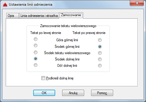

Karta Zamocowanie (okno dialogowe Ustawienia linii odniesienia)
Ustala miejsce zamocowania linii odniesienia i wielowierszowego tekstu opisu. Ta karta jest dostępna tylko wtedy, gdy jest wybrana opcja Tekst wielowierszowy na karcie Opis.
Góra górnej linii
Dołącza linię odniesienia na górze tekstu wielowierszowego.
Środek górnej linii
Dołącza linię odniesienia do środka górnej linii tekstu wielowierszowego.
Środek tekstu wielowierszowego
Dołącza linię odniesienia do środka tekstu wielowierszowego.
Środek dolnej linii
Dołącza linię odniesienia do środka dolnej linii tekstu wielowierszowego.
Dół dolnej linii
Dołącza linię odniesienia na dole tekstu wielowierszowego.
Podkreśl dolną linię
Podkreśla dolną linię tekstu wielowierszowego.
