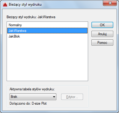

Określa styl wydruku dla nowych obiektów.
Wyświetlane są następujące opcje.
Wyświetla bieżący styl wydruku.
Wyświetla dostępne style wydruku, które można przypisać do obiektu, łącznie z domyślnym stylem wydruku, który nazywa się NORMAL. Styl wydruku jest zbiorem zastąpień kolorów, ich rozproszenia, skali szarości, przypisania pisaków, ekranowania, rodzaju i szerokości linii, stylów końca, połączeń i wypełnienia.
Ustawia tabelę stylów wydruku dołączoną do bieżącego układu. Tabela stylów wydruku zawiera definicje stylów wydruku.
Wyświetla Edytora tabeli stylów wydruku, w którym można modyfikować style wydruku w tabeli stylów wydruku.
Wyświetla kartę (Model lub kartę układu), do której dołączono tabelę stylów wydruku.
