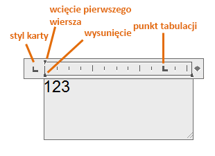

Ustawianie wcięć i tabulatorów
  1. Kliknij dwukrotnie obiekt tekstu wielowierszowego.
  2. Wybierz akapity, które mają zostać wcięte.
  3. Na linijce przesuń górny suwak wcięcia do miejsca, w którym ma się zaczynać pierwszy wiersz każdego akapitu.
  4. Przesuń dolny suwak wcięcia do miejsca, w którym mają się zaczynać pozostałe wiersze każdego akapitu.
    Po wykonaniu tej czynności, do akapitów dłuższych niż jeden wiersz zostanie ustawione zawijanie linii.
  5. Aby ustawiać tabulatory, zaznacz akapity, które mają zostać zmienione, i wykonaj jedną z następujących czynności:
    • Styl. Klikaj styl tabulatora, dopóki nie zostanie wyświetlony tabulator żądanego typu.
    • Wstawienie. Kliknij położenie na linijce, aby wstawić nowy tabulator.
    • Przesunięcie. Przeciągnij istniejący tabulator w nowe położenie na linijce.
    • Usuń. Przeciągnij tabulator poza linijkę.
    Uwaga: Kliknij prawym przyciskiem myszy w edytorze i wybierz polecenie Akapit, aby określić wcięcia i tabulatory w oknie dialogowym Akapit.
