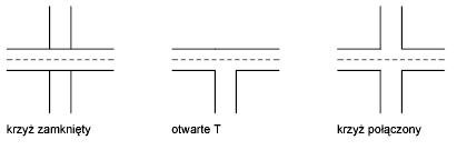

Tworzenie zamkniętego przecięcia w kształcie krzyża
Multilinie mogą się przecinać na krzyż lub tworzyć kształt T, a miejsca przecięcia w kształcie krzyża lub T mogą być otwarte, zamknięte lub połączone.
  1. Kliknij kolejno menu Modyfikuj ObiektMultilinia.
  2. W oknie dialogowym Narzędzia edycji multilinii wybierz Zamknięty krzyż.
  3. Wybierz multilinię, która zostanie umieszczona na wierzchu.
  4. Wybierz multilinię, która zostanie umieszczona na spodzie.
    Przecięcie zostanie zmodyfikowane. Można wybierać dalsze przecinające się multilinie do edycji albo nacisnąć klawisz Enter, aby zakończyć działanie polecenia.
