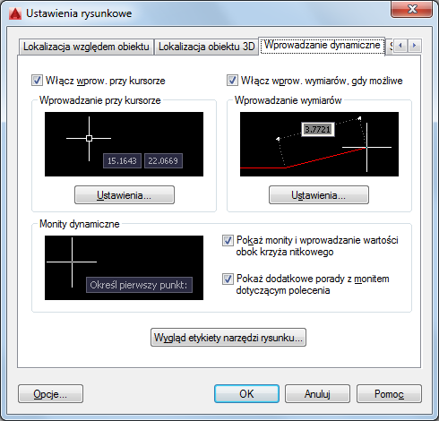

Zakładka Wprowadzanie dynamiczne (okno dialogowe Ustawienia rysunkowe)
Steruje wprowadzaniem przy kursorze, wprowadzaniem wymiarów, monitowaniem dynamicznym i wyglądem etykiet narzędzi rysunku.
Uwaga: Przedstawiona karta Lokalizacja obiektu 3D nie jest dostępna w programie AutoCAD LT.
Lista opcji
Włącz wprow. przy kursorze
Włącza wprowadzanie przy kursorze. Jeżeli jednocześnie włączone jest wprowadzanie przy kursorze i wprowadzanie wymiarów, wprowadzanie wymiarów ma pierwszeństwo, jeżeli jest dostępne. (DYNMODE — zmienna systemowa)
Wprowadzanie przy kursorze
Wyświetla położenie krzyża nitkowego jako wartości współrzędnych na etykiecie w pobliżu kursora. Jeżeli zostanie wyświetlony monit o podanie punktu, wartości współrzędnych można wprowadzić w etykiecie narzędzia zamiast w wierszu polecenia.
Wycinek podglądu
Przedstawia przykład wprowadzania przy kursorze.
Ustawienia
Wyświetla okno dialogowe Ustawienia wprowadzania przy kursorze.
Włącz wprow. wymiarów
Włącza wprowadzanie wymiarów Wprowadzanie wymiarów nie jest dostępne dla niektórych poleceń, które monitują o podanie drugiego punktu. (DYNMODE — zmienna systemowa)
Wyświetla wymiar wraz z etykietami narzędzi dotyczącymi wartości odległości i kąta, kiedy pojawia się monit o wprowadzenie drugiego punktu lub odległości. Wartości w etykiecie wymiarowania zmieniają się podczas ruchu kursora. Wartości można wprowadzić do etykiety zamiast do wiersza polecenia.
Wycinek podglądu
Przedstawia przykład wprowadzania wymiarów.
Ustawienia
Wyświetla okno dialogowe Ustawienia wprowadzania wymiarów.
Monity dynamiczne
Wyświetla monity w etykiecie w pobliżu kursora, jeżeli jest to konieczne do wykonania polecenia. Wartości można wprowadzić do etykiety zamiast do wiersza polecenia.
Wycinek podglądu
Pokazuje przykład monitu dynamicznego.
Pokaż monity i wprowadzanie wartości obok krzyża nitkowego
Wyświetla monity w etykietkach wprowadzania dynamicznego. (DYNPROMPT — zmienna systemowa)
Pokaż dodatkowe porady z monitem dotyczącym polecenia
Określa, czy mają być wyświetlane wskazówki dotyczące używania przycisków Shift i Ctrl związane z manipulowaniem uchwytami. (DYNINFOTIPS — zmienna systemowa)
Wygląd etykiety narzędzi rysunku
Wyświetla okno dialogowe Wygląd etykiety narzędzi.
