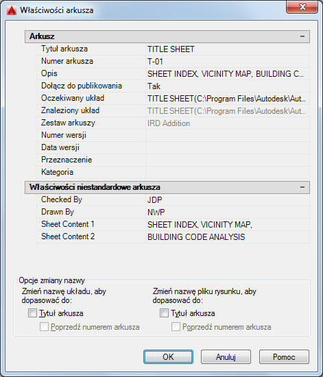

Okno dialogowe Właściwości arkusza
Wyświetla informacje charakterystyczne dla wybranego arkusza, takie jak tytuł arkusza, numer arkusza i określa, czy arkusz ten zostanie objęty operacjami publikowania. Wyświetla również właściwości niestandardowe, jeśli istnieją.
Można wprowadzić nową wartość, aby zmodyfikować każdą dostępną właściwość arkusza.
Lista opcji
Wyświetlane są następujące opcje.
Właściwości arkusza i Właściwości niestandardowe arkusza
Wyświetla właściwości wybranego arkusza. Wyświetla również właściwości niestandardowe, jeśli istnieją. Można wprowadzić nową wartość, aby zmodyfikować każdą właściwość arkusza. Opcja Oczekiwany układ to ścieżka i nazwa pliku rysunku, gdzie arkusz został zapisany. Opcja Znaleziony układ to ścieżka i nazwa pliku rysunku, gdzie dany arkusz został znaleziony. Jeśli te ścieżki są różne, można zmodyfikować ścieżkę i nazwę pliku w opcji Oczekiwany układ. Operacja ta ponownie ustala powiązanie arkusza z zestawem arkuszy.
Opcje zmiany nazwy
Wyświetla opcje zmiany nazwy wybranego arkusza. Te ustawienia są takie same jak ustawienia w oknie dialogowym Zmień nazwę i numer arkusza.
