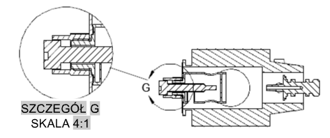

Linie ukryte
Określa styl wyświetlania rzutu bazowego.

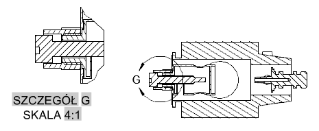

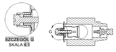

Obwiednia
Określa, czy obwiednia widoku szczegółów jest kołowa czy prostokątna. Domyślna jest obwiednia kołowa.
Uwaga: Ta opcja jest dostępna tylko dla widoków szczegółów.

Krawędź modelu
Określa styl krawędzi modelu w widoku szczegółów.
  • Gładka. Określa, że krawędź modelu w widoku szczegółów jest gładka.
  • Gładka z ramką. Określa, że krawędź modelu w widoku szczegółów jest gładka z kołową lub prostokątną ramką, w zależności od wybranego typu linii ograniczającej szczegółu.
  • Gładka z linią połączenia. Określa, że krawędź modelu w widoku szczegółów jest gładka, z ramką i linią połączenia pomiędzy widokiem szczegółów a obwiednią szczegółu w rzucie macierzystym.
  • Poszarpana. Określa, że krawędź modelu w widoku szczegółów jest poszarpana.
    Nie ma ramki w widoku szczegółów ani linii połączenia między widokiem szczegółów a obwiednią szczegółu w rzucie macierzystym.
