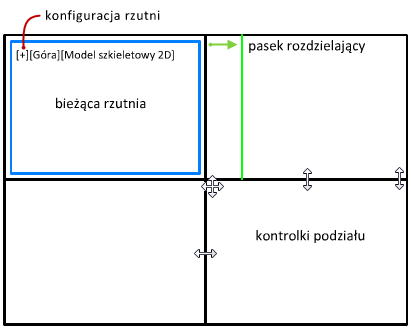

Na poniższych ilustracjach przedstawiono kilka przykładów konfiguracji rzutni obszaru modelu. Za pomocą polecenia RZUTNIE można zapisywać i przywracać konfiguracje rzutni według nazw.
Podczas wyświetlania wielu rzutni ta wyróżniona niebieskim prostokątem jest nazywana bieżącą rzutnią.

W konfiguracji rzutni można zmienić rozmiar, kształt i liczbę rzutni obszaru modelu:
- Aby wybrać konfigurację rzutni, kliknij przycisk [+] lub [-] w lewym górnym rogu rzutni.
- Aby dopasować ich rozmiar, przeciągnij obwiednie rzutni.
- Jeśli podczas przeciągania obwiedni rzutni będzie wciśnięty klawisz CTRL, zostanie wyświetlony zielony pasek podziału i będzie można utworzyć nowe rzutnie. Alternatywnie można przeciągnąć skrajne kontrolki podziału.
- Aby usunąć rzutnię, przeciągnij obwiednię rzutni na inną obwiednię.
Po utworzeniu nowej rzutni można powiększyć i wyśrodkować widok. W tym celu kliknij dwukrotnie kółko myszy, co spowoduje wykonanie operacji Zoom zakres.
