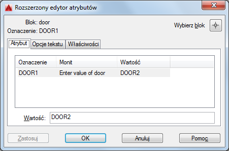

Karta Atrybut (Rozszerzony edytor atrybutów)
Wyświetla oznaczenie, monit i wartość przyporządkowaną każdemu atrybutowi. Można zmieniać tylko wartość atrybutu.
Uwaga: Ważne, aby etykiety atrybutów miały niepowtarzalne nazwy. W rozszerzonym edytorze atrybutów będą wyświetlane wszystkie powielone etykiety w kolorze czerwonym. Powielenie etykiet może stwarzać problemy podczas wyodrębniania danych lub w przypadku użycia ich w blokach dynamicznych.
Lista
Wyświetla listę atrybutów w zaznaczonym wystąpieniu bloku oraz oznaczenie, monit i wartość dla każdego atrybutu.
Wartość
Przypisuje nową wartość do zaznaczonego atrybutu.
Atrybuty wielowierszowe zawierają przycisk z trzykropkiem. Kliknij, aby otworzyć Edytor tekstu lokalnego z paskiem narzędzi Formatowanie tekstu i linijką. W zależności od ustawienia zmiennej systemowej ATTIPE pasek narzędzi Formatowanie tekstu jest wyświetlany w wersji skróconej lub pełnej
Aby użyć pola jako wartości, kliknij prawym przyciskiem myszy i w menu skrótów kliknij polecenie Wstaw pole, aby wyświetlić okno dialogowe Pole.

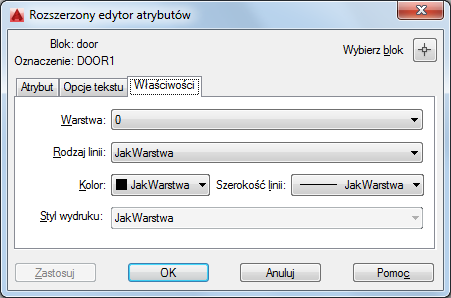

Karta Właściwości (Rozszerzony edytor atrybutów)
Definiuje warstwę, na której znajduje się atrybut oraz kolor, szerokość i rodzaj linii dla tekstu atrybutu. Jeśli rysunek używa stylów wydruku, możesz dołączyć styl wydruku do atrybutu przy użyciu karty Właściwości.
Warstwa
Określa warstwę, na której znajduje się atrybut.
Rodzaj linii
Określa rodzaj linii atrybutu.
Kolor
Określa kolor atrybutu.
Szerokość linii
Określa szerokość linii atrybutu.
Zmiany wprowadzone za pomocą tej opcji nie są wyświetlane, jeżeli zmienna systemowa LWDISPLAY jest wyłączona.
Styl wydruku
Określa styl wydruku atrybutu.
Jeśli rysunek bieżący używa stylów wydruku zależnych od kolorów, lista stylów wydruku nie jest dostępna.
