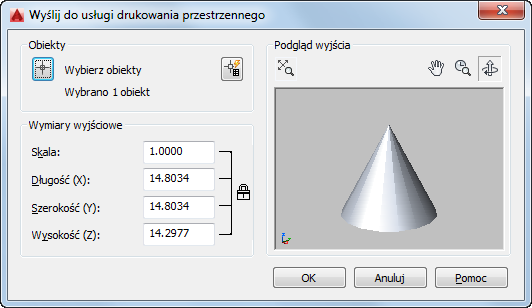

Wybiera obiekty do drukowania 3D i określa skalę lub rozmiar ich wydruku.
Częścią procesu drukowania 3D jest zapisanie wybranych brył 3D i szczelnych siatek w pliku STL. Następnie ten plik może zostać użyty przez dostawcę usługi drukowania przestrzennego do utworzenia modelu fizycznego.
Po wybraniu bloków lub odnośników (odniesień) zewnętrznych zawierających kombinację typów obiektów tylko obiekty typu bryły 3D i szczelne siatki są włączane do pliku STL. Inne obiekty są pomijane.
Można zmienić rozmiar lub określić skalę wydruku bez wpływu na ogólne proporcje.
Wyświetlane są następujące opcje.
Określa obiekty i filtry wyboru do drukowania 3D.
Wyświetla obszar rysunku, w którym wybierane są obiekty, które mają zostać wydrukowane. Wybierz obiekty, trzymając naciśnięty klawisz shift, aby je usunąć ze zbioru wskazań.
Wyświetla okno dialogowe Szybki wybór, w którym można określić filtry zbioru wskazań, takie jak właściwości: kolor lub warstwa.
Ustawia rozmiar drukowanych obiektów przez ustawienie skali lub rozmiaru.
Określa skalę wybranych obiektów 3D.
Ustawia rozmiar przez określenie wymiaru X wydruku.
Ustawia rozmiar przez określenie wymiaru Y wydruku.
Ustawia rozmiar przez określenie wymiaru Z wydruku.
Zapewnia dynamiczny podgląd wybranych szczelnych siatek i brył 3D. W przypadku zmiany wymiarów wydruku podgląd nie ulega zmianie.
Ustawa wyświetlanie podglądu, tak aby obraz był umieszczony w oknie podglądu. Wielkość tego okna dialogowego można zmieniać. W razie potrzeby pogląd można powiększyć.
Przesuwa obraz poziomo i pionowo w oknie podglądu. Nowy fragment można również wskazać, trzymając wciśnięty klawisz przewijania myszy podczas przesuwania myszy.
Zmienia powiększenie podglądu. Aby powiększyć lub pomniejszyć, wybierz ten przycisk, a następnie przytrzymaj lewy przycisk myszy i przesuń w górę lub w dół.
Aby zmienić powiększenie w dowolnym momencie można również użyć kółka myszy.
Powoduje obracanie obrazu podglądu w oknie podglądu podczas przeciągania obrazu za pomocą myszy.
