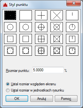

Okno dialogowe Styl punktu
Lista opcji
Wyświetlane są następujące opcje.
Obrazy wyświetlania punktów.
Określa obraz używany do wyświetlania punktów. Zmiany stylu punktu można dokonać po wybraniu ikony.
Styl punktu jest przechowywany w zmiennej systemowej PDMODE.
Rozmiar punktu
Ustala rozmiar wyświetlanego punktu. Można wpisać wartość względna ekranu lub może być one w jednostkach absolutnych. Rozmiar wyświetlanego punktu jest przechowywany w zmiennej systemowej PDSIZE. Następne punkty będą już rysowane z uwzględnieniem nowej wartości.
Ustal rozmiar względem ekranu
Ustala rozmiar wyświetlanego punktu w procentach rozmiaru ekranu. Wyświetlany punkt nie zmieni się podczas powiększania lub pomniejszania.
Ustal rozmiar w jednostkach rysunku
Ustala rozmiar wyświetlanego punktu w aktualnie podanych jednostkach w okienku tekstowym Rozmiar punktu. Podczas pomniejszania lub powiększania punkty wyświetlane są jako mniejsze lub większe.
