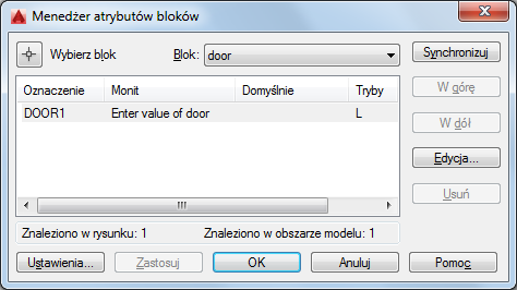

Menedżer atrybutów bloków
Zarządza definicjami atrybutów bloków w bieżącym rysunku.
Pozwala edytować definicje atrybutów w blokach, usuwać atrybuty z bloków i zmienić kolejność, w jakiej będą się pojawiać monity dotyczące wprowadzania wartości atrybutów podczas wstawiania bloku.
Atrybuty wybranego bloku są wyświetlane w postaci listy. Domyślnie właściwości atrybutów: etykieta, monit, wartość domyślna, tryb i opisowy są wyświetlane na liście atrybutów. W przypadku każdego wybranego bloku opis znajdujący się poniżej listy atrybutów określa liczbę umieszczeń w bieżącym rysunku i układzie.
Wybierając opcję Ustawienia, można określić, które właściwości atrybutów mają być wyświetlane na liście.
Kliknij dwukrotnie atrybut, aby wyświetlić okno dialogowe Edycja atrybutu, w którym można zmodyfikować właściwości atrybutu.
Lista opcji
Wyświetlane są następujące opcje.
Wybierz blok
Blok w obszarze rysunku można wybrać przy użyciu urządzenia wskazującego. Po wybraniu opcji Wybierz blok okno dialogowe zostanie zamknięte aż do wybrania bloku na rysunku lub anulowania opcji klawiszem ESC.
Jeśli modyfikowane są atrybuty bloku, a następnie przed zapisaniem zmian zostanie wybrany nowy blok, pojawi się monit o zapisanie zmian przed wyborem innego bloku.
Blok
Lista wszystkich definicji bloków w bieżącym rysunku, które mają atrybuty. Należy wybrać blok, którego atrybuty mają być zmienione.
Lista atrybutów
Wyświetla właściwości każdego atrybutu w wybranym bloku.
Bloki znalezione na rysunku
Zwraca liczbę wystąpień wybranego bloku w bieżącym rysunku.
Bloki znalezione w bieżącej przestrzeni
Zwraca liczbę wystąpień wybranego bloku w bieżącym obszarze modelu lub układzie.
Synchronizuj
Akualizuje wszystkie wystąpienia wybranego bloku zgodnie z aktualnie zdefiniowanymi właściwościami atrybutów. Nie zmienia to żadnych wartości przypisanych do atrybutów w każdym z bloków.
W górę
Przesuwa wybrane oznaczenia atrybutów na wcześniejszą pozycję w sekwencji monitów. Przycisk W górę jest niedostępny po wybraniu atrybutu stałego.
W dół
Przesuwa wybrane oznaczenia atrybutów na niższą pozycję w sekwencji monitów. Przycisk W dół jest niedostępny po wybraniu atrybutu stałego.
Edycja
Otwiera okno dialogowe Edycja atrybutu, w którym można zmodyfikować właściwości atrybutu.
Usuń
Usuwa wybrane atrybuty z definicji bloku. Jeżeli w oknie dialogowym Ustawienia zaznaczono opcję Zastosuj zmiany do istniejących odniesień przed wybraniem przycisku Usuń, atrybut jest usuwany ze wszystkich wystąpień bloku w bieżącym rysunku. Przycisk Usuń nie jest dostępny w przypadku bloków zawierających tylko jeden atrybut.
Ustawienia
Otwiera okno dialogowe Ustawienia atrybutu bloku, w którym można określić, jakie informacje o atrybucie są wyświetlane w Menedżerze atrybutów bloku.
Zastosuj
Stosuje dokonane zmiany i pozostawia otwarte okno dialogowe.
