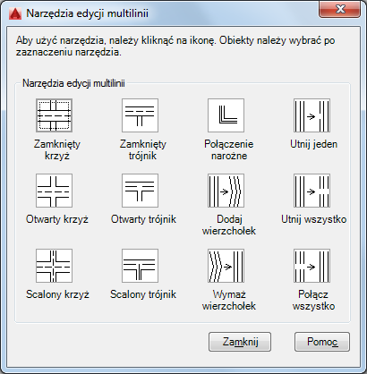

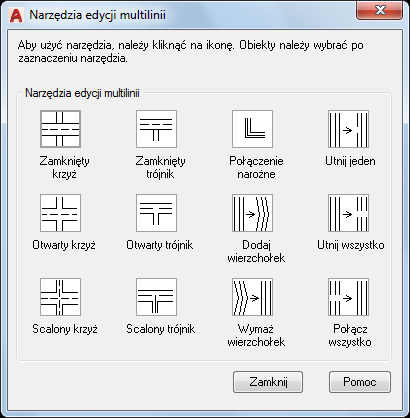

Okno dialogowe wyświetla narzędzia z przykładowymi obrazami w czterech kolumnach. Pierwsza kolumna zarządza przecinającymi się multiliniami, druga zarządza multiliniami tworzącymi trójnik, trzecia zarządza połączeniami narożników i wierzchołkami, a czwarta zarządza multiliniami, które zostaną ucięte lub połączone.
Wyświetlane są następujące opcje.

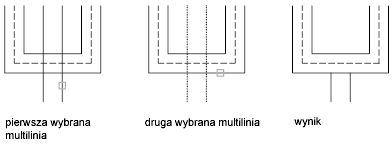

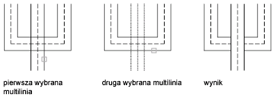

Tworzy przecięcie w postaci zamkniętego krzyża między dwiema poliliniami.

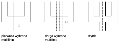

Tworzy przecięcie w postaci otwartego krzyża między dwiema multiliniami. Przerwy zostaną wstawione we wszystkich elementach pierwszej multilinii i tylko w zewnętrznych elementach drugiej multilinii.

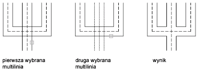

Tworzy przecięcie w postaci połączonego krzyża między multiliniami. Kolejność w jakiej wybierane są multilinie nie ma znaczenia.

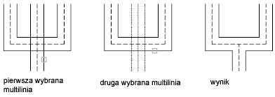

Tworzy przecięcie w postaci zamkniętego trójnika między dwiema multiliniami. Pierwsza multilinia zostanie ucięta lub wydłużona do przecięcia z drugą multilinią.

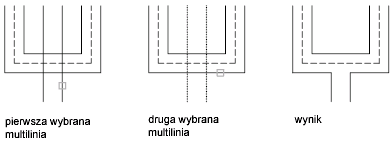

Tworzy przecięcie w postaci otwartego trójnika między dwiema multiliniami. Pierwsza multilinia zostanie ucięta lub wydłużona do przecięcia z drugą multilinią.
Tworzy przecięcie w kształcie połączonego trójnika między dwiema multiliniami. Jedna multilinia zostanie ucięta lub wydłużona do przecięcia z drugą multilinią.

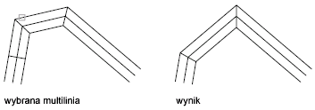

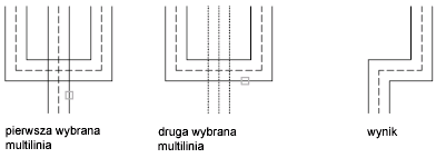

Tworzy połączenie narożne między multiliniami. Multilinie zostaną ucięte lub wydłużone do miejsca ich przecięcia.

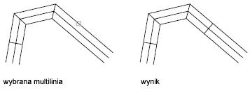

Wierzchołek do multilinii.
Usuwa wierzchołek multilinii.

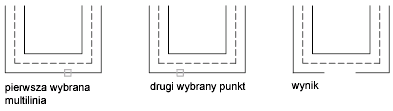

Tworzy widoczną przerwę w wybranym elemencie multilinii.

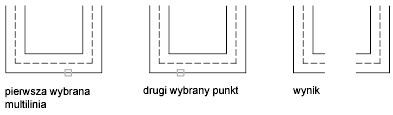

Tworzy widoczną przerwę przez całą multilinię.
