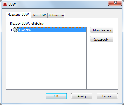

Karta Nazwane LUW (okno dialogowe LUW)
Wyświetla listę definicji układów LUW i ustawia bieżący układ LUW.
Bieżący LUW
Wyświetla nazwę bieżącego układu LUW. Jeśli układ LUW nie został zapisany ani nazwany, jest opisany jako Bez nazwy.
Lista nazw układu LUW
Wyświetla listę układów współrzędnych zdefiniowanych w bieżącym rysunku. Strzałka oznacza bieżący układ LUW.
Jeśli istnieje wiele rzutni i wiele ustawień nienazwanych układów LUW, lista zawiera jedynie nienazwane układy LUW bieżącej rzutni.
Pozycja Globalny zawsze znajduje się na liście i nie może jej usunąć ani też zmienić.
Po zdefiniowaniu innego układu LUW podczas bieżącej sesji edycyjnej jest wyświetlana poprzednia pozycja. Można wrócić do poprzednich układów współrzędnych, wybierając kolejno opcje Poprzedni i Ustal bieżący.
Aby dodać nazwę układu LUW do tej listy, należy użyć opcji Nazwany, Zapisz polecenia LUW.
Ustal bieżący
Przywraca wybrany układ współrzędnych.
Możesz także przywrócić wybrany układ współrzędnych, klikając dwukrotnie jego nazwę w liście lub klikając jego nazwę prawym przyciskiem myszy i wybierając z menu skrótówgo polecenie Ustaw bieżący.
Szczegóły
Wyświetla okno dialogowe Szczegóły LUW, w którym są wyświetlane dane współrzędnych LUW.
Można także przejrzeć szczegóły dotyczące wybranego układu współrzędnych, klikając prawym przyciskiem myszy i wybierając polecenie Szczegóły z menu skrótówgo.
Zmień nazwę (tylko menu skrótów)
Zmienia nazwę dostosowanego układu LUW. Nie można zmienić nazwy Globalnego LUW.
Usuń (tylko menu skrótów)
Usuwa dostosowany układ LUW. Nie można usunąć Globalnego LUW.

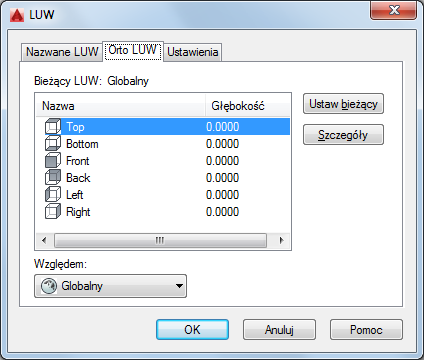

Karta Orto LUW (okno dialogowe LUW)
Zmienia układ LUW na jedno z ustawień prostokątnego układu LUW.
Bieżący LUW
Nazwy Ortogonalne LUW
Wyświetla listę sześciu prostokątnych układów współrzędnych zdefiniowanych w bieżącym rysunku. Prostokątne układy współrzędnych są definiowane względem układu LUW określonego na liście Względem.
  • Nazwa. Umożliwia określenie nazwy prostokątnego układu LUW.
  • Głębokość. Określa odległość między płaszczyzną XY prostokątnego układu LUW a płaszczyzną równoległą przechodzącą przez początek układu LUW określonego zmienną systemową UCSBASE. Płaszczyzna równoległa układu współrzędnych zapisanego w zmiennej UCSBASE może być płaszczyzną XY, YZ lub XZ.
    Uwaga:
    Za pomocą opcji Głębokość można określić głębokość lub nowy początek dla wybranego prostokątnego układu LUW.
Ustal bieżący
Szczegóły
Wyświetla okno dialogowe Szczegóły LUW, w którym są wyświetlane dane współrzędnych LUW. Można także przejrzeć szczegóły dotyczące wybranego układu LUW, klikając prawym przyciskiem myszy nazwę i wybierając z menu podręcznego polecenie Szczegóły.
Względem
Określa podstawowy układ współrzędnych do definiowania prostokątnego układu LUW. Domyślnie podstawowym układem współrzędnych jest układ GUW.
Za każdym razem, gdy zmienia się ustawienie Względem, początek wybranego układu współrzędnych jest przywracany do pozycji domyślnej.
Jeśli prostokątny układ współrzędnych zostanie zapisany w rysunku jako część konfiguracji rzutni lub jeśli zostanie wybrane ustawienie Względem inne niż Globalny, nazwa prostokątnego układu współrzędnych zostaje zmieniona na Bez nazwy w celu odróżnienia go od predefiniowanych prostokątnych układów LUW.
Resetuj (tylko menu skrótów)
Przywraca początek wybranego prostokątnego układu współrzędnych. Przywracana jest domyślna pozycja (0,0,0) początku względem określonego podstawowego układu współrzędnych.
Głębokość (menu skrótów lub dwukrotne kliknięcie)
Określa odległość między płaszczyzną XY prostopadłego układu LUW a płaszczyzną równoległą przechodzącą przez początek układu współrzędnych. W oknie dialogowym Głębokość LUW wprowadź wartość lub kliknij przycisk Wybierz nowy początek i za pomocą urządzenia wskazującego określ nową głębokość lub nowy początek.

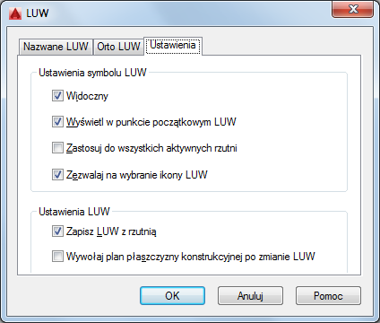

Karta Ustawienia (okno dialogowe LUW)
Wyświetla i modyfikuje ustawienia ikony układu LUW i ustawienia układu LUW zapisane z rzutnią.
Ustawienia ikony układu LUW
Określa ustawienia wyświetlania ikony układu LUW w bieżącej rzutni.
Widoczny
Wyświetla ikonę układu LUW w bieżącej rzutni.
Wyświetl w początku układu LUW
Wyświetla ikonę układu LUW w początku bieżącego układu współrzędnych w bieżącej rzutni. Jeśli ta opcja ta wyłączona lub jeżeli początek układu współrzędnych nie jest widoczny w rzutni, ikona układu LUW jest wyświetlana w lewym dolnym rogu rzutni.
Zastosuj do wszystkich aktywnych rzutni
Stosuje ustawienia ikony układu LUW do wszystkich aktywnych rzutni w bieżącym rysunku.
Zezwalaj na wybranie ikony LUW
Określa, czy ikona LUW jest wyróżniana, gdy przesuwa się na niej kursor i czy można ją kliknąć, aby ją wybrać i uzyskać dostęp do jej uchwytów.
Ustawienia układu LUW
Określa zachowanie układu LUW, gdy zostaną zaktualizowane ustawienia układu LUW.
Zapisz LUW z rzutnią (niedostępne w programie AutoCAD LT)
Zapisuje ustawienia układu LUW z rzutnią (zmienna systemowa UCSVP).
Jeśli ta opcja zostanie wyłączona, rzutnia używa układu LUW bieżącej rzutni (niedostępne w programie AutoCAD LT).
Wywołaj plan płaszczyzny konstrukcyjnej po zmianie układu LUW
Przywraca widok planu, kiedy zmieni się układ współrzędnych w rzutni. (UCSFOLLOW — zmienna systemowa)
