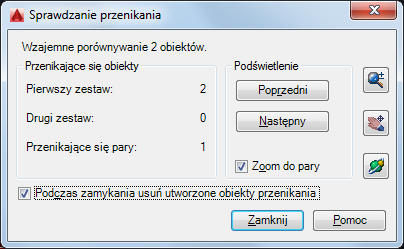

Sprawdzanie przenikania – okno dialogowe
Umożliwia zmianę cykliczną opcji, zmianę powiększenia widoku, a także usunięcie lub zachowanie obiektów przenikania.
Lista opcji
Wyświetlane są następujące opcje.
Przenikające się obiekty
Wyświetla liczbę przenikań znalezionych między zestawami obiektów podczas działania polecenia PRZENIKANIE.
Pierwszy zestaw
Wyświetla liczbę obiektów zaznaczonych w pierwszym zestawie.
Drugi zestaw
Wyświetla liczbę obiektów zaznaczonych w drugim zestawie.
Przenikające się pary
Wyświetla liczbę znalezionych przenikań między zaznaczonymi obiektami.
Podświetlenie
Wyróżnia obiekty przenikania podczas używania przycisków Poprzedni i Następny do przechodzenia między obiektami.
Poprzedni
Wyróżnia poprzedni obiekt przenikania.
Następny
Wyróżnia następny obiekt przenikania.
Powiększ do pary
Powiększa obiekty przenikania podczas używania przycisków Poprzedni i Następny.
Zoom
Zamyka okno dialogowe i uruchamia polecenie ZOOM.
Nfragm
Zamyka okno dialogowe i uruchamia polecenie NFRAGM.
Orbita 3D
Zamyka okno dialogowe i uruchamia polecenie 3DORBITA.
Podczas zamykania usuń utworzone przenikające się obiekty
Usuwa obiekty przenikania przy zamykaniu okna dialogowego.
Zamknij
Jeśli ta opcja jest wybrana, zamyka okno dialogowe i usuwa obiekty przenikania.
