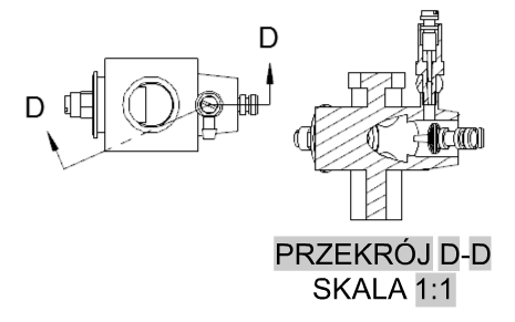

Aby utworzyć przekrój łamany
Przekrój łamany jest generowany przez cięcie przez cały obiekt wzdłuż dwóch nierównoległych płaszczyzn roboczych w taki sposób, że przechodzą one przez określone obiekty.
