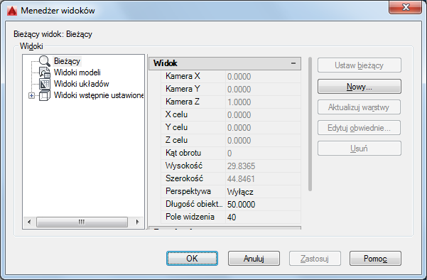

Menedżer widoków
Kliknij widok, aby wyświetlić jego właściwości.
Lista opcji
Wyświetlane są następujące opcje.
Widoki
Wyświetla listę dostępnych widoków. Możesz rozwinąć każdy węzeł (z wyjątkiem węzła bieżącego), aby przejrzeć jego widoki.
  • Bieżący. Wyświetla bieżący widok i jego właściwości Widok i Przycinanie
  • Widoki modeli Wyświetla listę nazwanych widoków i kamer wraz z właściwościami Ogólne, Widok i Przycinanie dla zaznaczonego widoku.
  • Widoki układów Wyświetla listę rzutni w układach, które definiują widok, oraz właściwości Ogólne i Widok dla zaznaczonego widoku.
  • Widoki wstępnie ustawione. Wyświetla listę widoków ortogonalnych i izometrycznych oraz właściwości Ogólne dla zaznaczonego widoku.
Ogólne
Są dostępne następujące właściwości:
Nazwa
Wyświetla nazwę wybranej kamery, modelu lub widoku układu.
Kategoria
W przypadku widoków modelu i układu wyświetla następujące kategorie widoku (np. Poziomy lub Przekrój i detale) zdefiniowane w zestawie arkuszy, z którym jest skojarzony zaznaczony widok.
Skojarzenie z rzutnią
Tylko dla widoków układów podaje, czy nazwany widok jest skojarzony z rzutnią w arkuszu z zestawu arkuszy.
LUW
W przypadku widoków modelu i układu wyświetla nazwę lokalnego układu współrzędnych zapisanego wraz z nazwanym widokiem.
Przywróć orto LUW
Dla ustawień wstępnych widoku wywołuje skojarzony układ LUW, kiedy widok prostokątny jest widokiem bieżącym. Ta opcja ustawia zmienną systemową UCSORTHO.
Ustaw względem
Dla ustawień wstępnych widoku określa bazowy układ współrzędnych dla definiowania widoku prostokątnego. Zmienna systemowa UCSBASE steruje orientacją prostokątnego LUW względem GUW lub nazwanego LUW. Zmiana tego ustawienia powoduje także zmianę orientacji predefiniowanego prostokątnego układu LUW.
Ujęcie warstwy
W przypadku widoków modelu i układu określa, czy ustawienia włącz/wyłącz bieżącej warstwy są zapisane z zaznaczonym widokiem.
Skala opisu
Określa skalę opisu zapisaną w widoku.
Styl wizualny (ustawienie niedostępne w programie AutoCAD LT)
Tylko w przypadku widoków modelu określa styl wizualny, który zostanie zapisany wraz z widokiem. Aby uzyskać więcej informacji, zobacz Używanie stylu wizualnego do wyświetlenia modelu.
Tło (ustawienie niedostępne w programie AutoCAD LT)
W przypadku widoków modelu, których styl widoku jest inny niż model szkieletowy 2D, określa nadpisanie tła (Pełne, Gradient, Obraz lub Słońce i niebo) stosowane do wybranego widoku. Otwiera okno dialogowe Tło.
Przekrój na bieżąco (ustawienie niedostępne w programie AutoCAD LT)
Tylko w przypadku widoków modelu wyświetla przekrój na bieżąco stosowany podczas przywracania widoku. Aby uzyskać więcej informacji, zobacz opis polecenia PŁAPRZEKR.
Animacja
Typ widoku
W przypadku widoków modelu i układu wyświetla typ widoku przypisany do nazwanego widoku.
Typ przejścia
W przypadku widoków modelu i układu wyświetla typ przejścia przypisanego do nazwanego widoku i jest używana podczas odtwarzania widoku.
Czas trwania przejścia
W przypadku widoków modelu i układu wyświetla czas trwania przejścia przypisanego do nazwanego widoku, i jest używana podczas odtwarzania widoku.
Ruch
Tylko w przypadku widoków modelu wyświetla ruch przypisany do nazwanego widoku, któremu przypisano typ widoku Kinowy.
Czas odtwarzania
W przypadku widoków modelu i układu wyświetla czas odtwarzania animacji.
Odległość
Tylko w przypadku widoków modelu wyświetla odległość dla typu widoku Kinowy.
Odległość - góra
Tylko w przypadku widoków modelu wyświetla odległość, na jaką można przesunąć kamerę do góry. Dotyczy typu ruchu Kran w górę.
Odległość - dół
Tylko w przypadku widoków modelu, wyświetla odległość, na jaką można przesunąć kamerę w dół. Dotyczy typu ruchu Kran w dół.
Odległość - przód
Tylko w przypadku widoków modelu wyświetla odległość, na jaką można przesunąć kamerę do przodu. Dotyczy typu ruchu Kran w dół.
Odległość - tył
Tylko w przypadku widoków modelu wyświetla odległość, na jaką można przesunąć kamerę do tyłu. Dotyczy typu ruchu Kran w górę.
Stopnie - lewo/prawo
Tylko w przypadku widoków modelu wyświetla wielkość obrotu wokół osi Z. Dotyczy typów ruchu Widok i Orbita.
Stopnie - góra/dół
Tylko w przypadku widoków modelu wyświetla wielkość obrotu wokół płaszczyzny XY. Dotyczy typów ruchu Widok i Orbita.
Odległość (panorama) - lewo/prawo
Tylko w wypadku widoków układu wyświetla odległość, na jaką kamerę można przesunąć w lewo lub w prawo. Dotyczy typu ruchu Panorama + Powiększenie.
Odległość (panorama) - góra/dół
Tylko w wypadku widoków układu wyświetla odległość, na jaką kamerę można przesunąć w górę lub w dół. Dotyczy typu ruchu Panorama + Powiększenie.
Procentowo - do/od
Tylko w wypadku widoków układu wyświetla wartość procentową powiększenia lub pomniejszenia kamery. Dotyczy typu ruchu Panorama + Powiększenie.
Bieżąca pozycja
W przypadku widoków modelu i układu wyświetla bieżącą pozycję kamery.
Zawsze patrz na punkt obrotu
Tylko w przypadku widoków modelu wyświetla informację, czy jest zablokowany na głównym elemencie. Dotyczy ruchów typu ścieżka lub żuraw.
Widok
Kamera X
Tylko dla widoku bieżącego i widoków modeli wyświetla współrzędną X kamery widoku.
Kamera Y
Tylko dla widoku bieżącego i widoków modeli wyświetla współrzędną Y kamery widoku.
Kamera Z
Tylko dla widoku bieżącego i widoków modeli wyświetla współrzędną Z kamery widoku.
X celu
Tylko dla widoku bieżącego i widoków modeli wyświetla współrzędną X celu widoku.
Y celu
Tylko dla widoku bieżącego i widoków modeli wyświetla współrzędną Y celu widoku.
Z celu
Tylko dla widoku bieżącego i widoków modeli wyświetla współrzędną Z celu widoku.
Kąt obrotu
Wyświetla kąt obrotu widoku w aktualnej płaszczyźnie obserwacji, która jest równoległa do ekranu monitora.
Wysokość
Określa wysokość widoku.
Szerokość
Określa szerokość widoku.
Perspektywa
W przypadku widoku modelu i bieżącego: umożliwia określenie, czy widok perspektywiczny ma być włączony.
Długość obiektywu (mm)
Dla wszystkich widoków z wyjątkiem widoków układów określa długość obiektywu (w milimetrach). Zmiana tej wartości powoduje odpowiednią zmianę ustawienia Pole widzenia.
Pole widzenia
Dla wszystkich widoków z wyjątkiem widoków układów określa pole widzenia w poziomie (w bieżących jednostkach kąta). Zmiana tej wartości powoduje odpowiednią zmianę ustawienia Długość obiektywu.
Przycinanie
Przednia płaszczyzna
Określa wartość odsunięcia dla przedniej płaszczyzny przycinania, jeśli dla widoku jest włączona przednia płaszczyzna tnąca.
Tylna płaszczyzna
Określa wartość odsunięcia dla tylnej płaszczyzny przycinania, jeśli dla widoku jest włączona tylna płaszczyzna tnąca.
Przycinanie
Ustawia opcje przycinania.
Ustaw bieżący
Przywraca zaznaczony widok.
Nowy
Wyświetla okno dialogowe Nowy widok/właściwości ujęcia lub okno dialogowe Nowy widok.
Aktualizuj warstwy
Aktualizuje informacje o warstwach zapisane z zaznaczonym widokiem, aby dopasować widoczność warstw w bieżącym obszarze modelu lub rzutni układu.
Edytuj obwiednie
Wyświetla zaznaczony nazwany widok z resztą obszaru rysunku w jaśniejszym kolorze, aby było widać obramowania nazwanego widoku.
Usuń
Usuwa zaznaczony widok.
