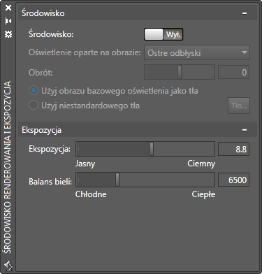

Paleta Środowisko renderowania i ekspozycja
Definiuje użycie oświetlenia opartego na obrazie i określa ustawienia ekspozycji do zastosowania podczas renderowania.
Paleta Środowisko renderowania i ekspozycja służy do ustawiania oświetlenia globalnego sceny.
Lista opcji
Wyświetlane są następujące opcje.
Środowisko
Określa użycie i ustawienia oświetlenia opartego na obrazie podczas renderowania.
Środowisko (przełącznik)
Włącza oświetlenie oparte na obrazie.
Oświetlenie oparte na obrazie
Określa mapę oświetlenia obrazu, która ma zostać zastosowana.
Obrót:
Określa kąt obrotu dla mapy oświetlenia obrazu.
Użyj obrazu bazowego oświetlenia jako tła
Określona mapa oświetlenia obrazu wpływa na jasność i tło sceny.
Użyj niestandardowego tła
Określona mapa oświetlenia obrazu wpływa tylko na jasność i tło sceny. Do sceny można zastosować opcjonalne tło niestandardowe.
Kliknij tło, aby wyświetlić okno dialogowe Tło oświetlenia opartego na obrazie i określić tło niestandardowe.
Ekspozycja
Określa ustawienia ekspozycji fotograficznej do zastosowania podczas renderowania.
Ekspozycja (Jasność)
Ustawia globalny poziom jasności dla renderowania. (Zmienna systemowa EXPVALUE)
Zmniejsz wartość, aby rozjaśnić renderowany obraz, lub zwiększ wartość, aby go przyciemnić.
Balans bieli
Ustawia wartość temperatury barwowej w kelwinach dla oświetlenia globalnego podczas renderowania. (Zmienna systemowa EXPWHITEBALANCE)
Niska wartość temperatury daje światło niebieskawe, a wysoka wartość temperatury powoduje żółtawy lub czerwonawy odcień światła.
