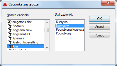

Okno dialogowe Czcionka zastępcza
Metody dostępu
Okno dialogowe Opcje, karta Pliki
Położenie pliku czcionki zastępczej można również ustawić za pomocą zmiennej systemowej FONTALT.
Jeśli czcionka zastępcza nie zostanie określona, to w przypadku, gdy otwierany rysunek zawiera czcionki, których nie można zlokalizować, zostanie wyświetlone okno dialogowe umożliwiające określenie czcionek używanych zamiast poszczególnych brakujących czcionek.
Lista opcji
Wyświetlane są następujące opcje.
Nazwa czcionki
Wyświetla nazwę rodziny czcionek dla wszystkich zarejestrowanych czcionek TrueType i wszystkich czcionek SHX z folderu Fonts.
Styl czcionki
Określa format rodzaju czcionki, taki jak kursywa, pogrubienie lub podkreślenie. Jeżeli brakującą czcionką jest Big Font, opcja ta zmienia się na Big Font i wyświetla listę wszystkich dostępnych plików Big Font.
