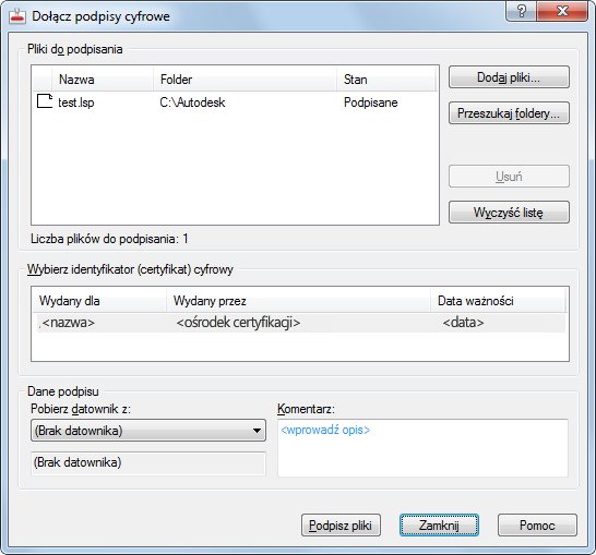

Opis okna dialogowego Dołącz podpisy cyfrowe
Dołącza podpisy cyfrowe do określonych plików.
Pliki do podpisania
Wyświetla listę nazw plików do podpisania, folder, w którym znajduje się każdy plik, i bieżący stan tego pliku.
Dodaj pliki
Otwiera okno dialogowe Wybierz plik, w którym można określić pliki do podpisania cyfrowego.
Przeszukaj foldery
Otwiera okno dialogowe Przeszukaj foldery, w którym można szukać plików w określonym folderze.
Usuń
Usuwa wybrane pliki z listy Pliki do podpisania.
Wyczyść listę
Usuwa wszystkie pliki z listy Pliki do podpisania.
Liczba plików do podpisania
Wyświetla liczbę plików, które zostaną podpisane przez program Dołącz podpis cyfrowy.
Wybierz identyfikator cyfrowy (certyfikat)
Wyświetla listę identyfikatorów cyfrowych (ID), których można użyć do podpisywania plików. Dołącza informacje na temat organizacji lub osoby, dla której wystawiono identyfikator cyfrowy, dostawcę, który go wystawił, oraz datę jego wygaśnięcia.
Dane podpisu
Udostępnia listę zawierającą usługi czasu, których można użyć w celu dodania datownika do podpisu cyfrowego, status połączenia z serwerem czasu oraz pole Komentarz (z informacjami dotyczącymi podpisu lub podpisywanych plików).
Pobierz datownik z
Udostępnia listę usług czasu, z których można skorzystać w celu datowania podpisów cyfrowych i włączenia stanu połączenia z serwerem czasu.
Stan usługi czasu
Wyświetla stan połączenia (Nawiązano połączenie z serwerem czasu lub Nie można nawiązać połączenia z serwerem czasu) dla usługi czasu.
Komentarz
Miejsce na informacje związane z podpisem cyfrowym lub podpisywanymi plikami.
Podpisz pliki
Dołącza podpis cyfrowy do każdego pliku znajdującego się na liście w tym oknie dialogowym.
