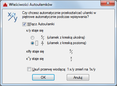

Okno dialogowe Właściwości Autoułamków
Ustawia domyślnie automatyczne przedstawianie znaków w postaci ułamków.
Lista opcji
Wyświetlane są następujące opcje.
Włącz Autoułamki
Automatycznie ustawia piętrowo znaki numeryczne wpisane przed i za znakami daszka, ukośnika lub krzyżyka. Na przykład jeśli wpiszesz 1#3, a następnie prawidłowy znak specjalny lub spację, tekst zostanie automatycznie przekształcony w ułamek ukośny.
Ułamek ukośny
Konwertuje ukośnik (/) na ułamek ukośny, gdy opcja Autoułamki jest włączona.
Ułamek poziomy
Konwertuje ukośnik (/) na ułamek poziomy, gdy opcja Autoułamki jest wyłączona.
Uwaga: Bez względu na to, czy opcja Autoułamki jest włączona czy nie, krzyżyk jest zawsze przekształcany w ułamek ukośny, a daszek do formatu tolerancji.
Usuń odstępy wiodące
Usuwa puste miejsca między liczbą całkowita a ułamkiem.
