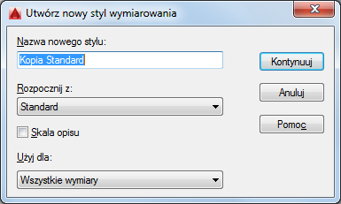

Okno dialogowe Utwórz nowy styl wymiarowania
Nadaje nazwę nowemu stylowi wymiarowania, ustala styl, na którym będzie oparty tworzony nowy styl i wskazuje typy wymiarów, których ma dotyczyć nowy styl.
Lista opcji
Wyświetlane są następujące opcje.
Nazwa nowego stylu
Określa nazwę nowego stylu wymiarowania.
Rozpocznij z
Ustawia styl używany jako podstawa dla nowego stylu. Dla nowego stylu można zmieniać jedynie właściwości różniące się od właściwości początkowych.
Opisowy
Określa styl wymiarowania jako opisowy. Obiekty opisowe i style są używane do sterowania rozmiarem i skalą, w których obiekty opisowe są wyświetlane w obszarze modelu lub w układzie.
Użyj dla
Tworzy podstyl wymiarowania, który dotyczy tylko określonych typów wymiarów. Na przykład można utworzyć wersję STANDARD stylu wymiarowania, który będzie używany tylko w przypadku wymiarów średnic.
Kontynuacja
Wyświetla okno dialogowe Nowy styl wymiarowania służące do definiowania właściwości nowego stylu wymiarowania.
