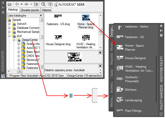

Palety narzędzi można tworzyć na kilka sposobów.
Metody tworzenia palet narzędzi
- Użyj menu skrótów palety narzędzi, aby utworzyć nową, pustą paletę.
- Użyj menu skrótów programu DesignCenter, aby utworzyć paletę o wstępnie określonej zawartości.
Metody dodawania narzędzi do palet narzędzi
Do nowej lub istniejącej palety narzędzi można dodać narzędzia na kilka sposobów.
- Przeciągnij narzędzia z rysunku. Narzędzia obejmują obiekty geometryczne, wymiary, wypełnienia, bloki, odnośniki zewnętrzne, obrazy rastrowe i tabele. Można również dodać światła, kamery, style wizualne i materiały (niedostępne w programie AutoCAD LT).
- Przeciągnij rysunki, bloki i kreskowania z programu DesignCenter. Rysunki dodane do palety narzędzi zostaną po przeciągnięciu do rysunku wstawione w postaci bloków.
- Przeciągnij przyciski paska narzędzi z okna dialogowego Dostosuj.
- Przeciągnij polecenia z panelu Lista poleceń w edytorze Dostosuj interfejs użytkownika (CUI).
- Wklej narzędzia z jednej palety narzędzi do drugiej.
