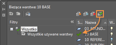

Wszystkie nowe obiekty są rysowane na warstwie bieżącej. Zielony znacznik wyboru w Menedżerze właściwości warstw wskazuje warstwę bieżącą.
