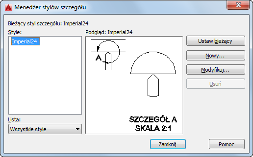

Menedżer stylów szczegółóu
Style szczegółu sterują wyglądem widoków szczegółów w dokumentacji modelu. Styl określa formatowanie obwiedni szczegółu, identyfikatora, linii połączenia, krawędzi modelu, widoku szczegółów i etykiety widoku szczegółów.
Lista opcji
Wyświetlane są następujące opcje.
Bieżący styl szczegółu
Wyświetla nazwę stylu szczegółu, który jest stosowany do tworzonych widoków szczegółów.
Style
Wyświetla listę stylów szczegółu dostępnych w bieżącym pliku rysunku. Bieżący styl jest wyróżniony.
Lista
Filtruje zawartość listy Style. Kliknij przycisk Wszystkie style, aby wyświetlić wszystkie style szczegółu dostępne w pliku rysunku. Kliknij przycisk Style używane, aby wyświetlić tylko te style szczegółu, do których odwołują się widoki szczegółów w bieżącym rysunku.
Podgląd
Wyświetla obraz podglądu stylu, który został wybrany z listy Style.
Ustal bieżący
Ustala jako bieżący styl szczegółu wybrany z listy Style. Wszystkie nowe widoki szczegółów są tworzone za pomocą tego stylu szczegółu.
Nowy
Wyświetla okno dialogowe Utwórz nowy styl szczegółu, w którym można zdefiniować nowe style szczegółu.
Modyfikuj
Wyświetla okno dialogowe Modyfikuj styl szczegółu, w którym można zmodyfikować style szczegółu.
Uwaga: Nie można zmienić nazwy stylów szczegółu Imperial24 i Metric50.
Usuń
Usuwa styl szczegółu wybrany z listy Style. Ten przycisk nie jest dostępny, jeśli do stylu wybranego na liście Style odwołuje się widok szczegółów w bieżącym rysunku.
Uwaga: Nie można usunąć stylów szczegółu Imperial24 i Metric50.
