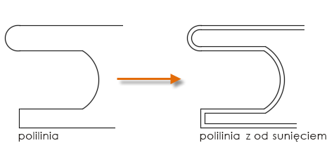

Jeśli na przykład polecenie zostanie użyte na okręgu lub łuku, zostanie utworzony większy albo mniejszy okrąg lub łuk, w zależności od tego, po której stronie określono odsunięcie. W przypadku odsunięcia polilinii wynikiem jest polilinia równoległa do oryginalnej.

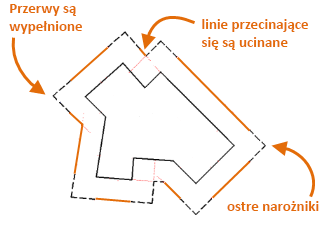

Odsuwanie splajnów i polilinii może generować złożone wyniki.
W niektórych przypadkach segmenty polilinii można ucinać lub usuwać, a w innych wydłużać w celu wypełnienia przerw.
Zmienna systemowa OFFSETGAPTYPE zmienna systemowa określa, czy wydłużane narożniki są ostre, zaokrąglane czy fazowane.
