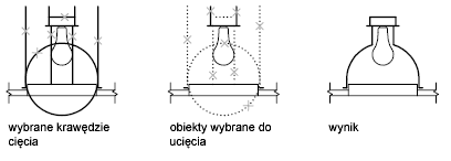

Ten sam obiekt może być jedną z krawędzi tnących i jednym z ucinanych obiektów. Przykładowo, na rysunku oprawy oświetleniowej okrąg jest jednocześnie krawędzią tnącą dla linii konstrukcyjnych oraz obiektem, który zostanie ucięty.

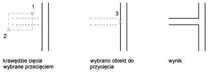

Gdy ucinanie dotyczy kilku obiektów, zastosowanie różnych metod wyboru obiektów może ułatwić wskazanie właściwych krawędzi tnących i obiektów do ucięcia. W poniższym przykładzie krawędzie tnące są wybierane za pomocą okna przecinającego.

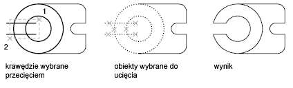

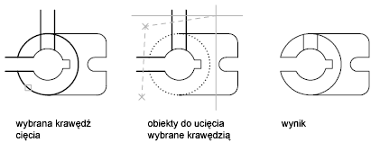

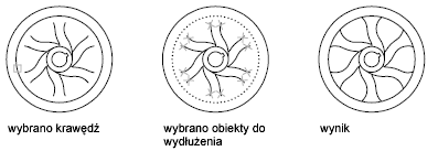

W następnym przykładzie seria obiektów do ucięcia została wybrana za pomocą metody wyboru krawędzi.

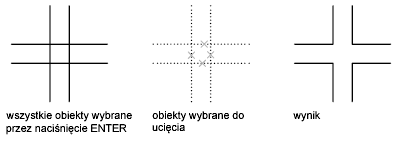

Można ucinać obiekty do najbliższych punktów, w których wzajemnie się przecinają. Zamiast wybierać krawędzie tnące, należy nacisnąć klawisz Enter. Następnie, po wybraniu obiektów do ucięcia, najbliższy wyświetlany obiekt będzie zachowywał się jak krawędź tnąca. W tym przykładzie przecinające się linie ścian zostaną ucięte, aby powstało gładkie przejście.

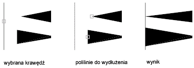

Wydłużanie działa w ten sam sposób co ucinanie. Można wydłużać obiekty tak, by dokładnie kończyły się na krawędziach obwiedni zdefiniowanych przez inne obiekty. W tym przykładzie linie zostaną wydłużone do okręgu, który definiuje krawędź obwiedni.
Szerokie polilinie 2D ucina się i wydłuża w ich linii środkowej. Końce szerokich polilinii są zawsze prostokątne. Przycięcie szerokiej polilinii pod kątem powoduje, że część polilinii wystaje poza krawędź tnącą.
Podczas ucinania i wydłużania zwężającego się segmentu polilinii 2D następuje korekta szerokości wydłużanego segmentu, aby kontynuować oryginalne zwężanie do punktu nowego końca segmentu. Jeśli w wyniku korekty powstałby segment o ujemnej szerokości, dla końca segmentu ustalana jest szerokość 0.
Ucięcie polilinii dopasowanej do splajnu zamienia dopasowanie na zwykłe segmenty polilinii.
Wydłużanie polilinii dopasowanej do splajnu dodaje nowy wierzchołek do ramki kontrolnej polilinii.
