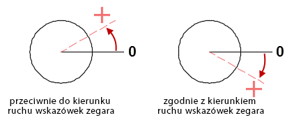

Zgodnie z kierunkiem wskazówek zegara
Określa, czy kąty dodatnie są mierzone w kierunku zgodnym z ruchem wskazówek zegara czy przeciwnie do ruchu wskazówek zegara.
