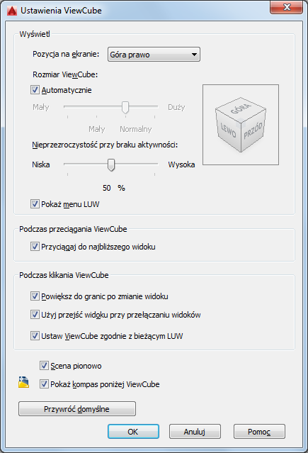

Ustawienia ViewCube — okno dialogowe
Lista opcji
Wyświetlane są następujące opcje.
Ekran
Pozycja na ekranie
Określa narożnik w rzutni, w którym jest wyświetlane narzędzie ViewCube.
(NAVVCUBELOCATION — zmienna systemowa)
Rozmiar ViewCube
Określa rozmiar narzędzia ViewCube.
(NAVVCUBESIZE — zmienna systemowa)
Aby rozmiar narzędzia ViewCube był przeskalowywany w górę lub w dół na podstawie rozmiaru aktywnej rzutni, współczynnika powiększenia aktywnego układu lub okna rysunku, należy wybrać opcję Automatyczny.
Nieprzezroczystość przy braku aktywności
Steruje pochłanianiem narzędzia ViewCube, gdy jest ono wyłączone.
(NAVVCUBEOPACITY — zmienna systemowa)
Obrazek podglądu
Wyświetla podgląd w czasie rzeczywistym narzędzia ViewCube na podstawie bieżących ustawień.
Pokaż menu LUW
Steruje wyświetlaniem menu rozwijanego LUW poniżej narzędzia ViewCube.
Podczas przeciągania ViewCube
Przyciągaj do najbliższego widoku
Określa, czy bieżący widok jest dopasowany do najbliższego widoku standardowego przy zmianie widoku w wyniku przeciągania narzędzia ViewCube.
Podczas klikania ViewCube
Powiększ do granic po zmianie widoku
Określa, czy jest wymuszane dopasowanie modelu do bieżącej rzutni po zmianie widoku.
Użyj przejść widoku przy przełączaniu widoków
Steruje używaniem płynnej zmiany widoku podczas przełączania widoków.
Ustaw ViewCube zgodnie z bieżącym LUW
Określa, czy narzędzie ViewCube odzwierciedla bieżący LUW czy GUW.
(NAVVCUBEORIENT — zmienna systemowa)
Scena pionowo
Umożliwia określenie, czy rzutnia modelu może zostać odwrócona do góry nogami.
Pokaż kompas poniżej ViewCube
Określa, czy kompas jest wyświetlany poniżej narzędzia ViewCube. Kierunek północny oznaczony na kompas to wartość zdefiniowana przez zmienną systemową NORTHDIRECTION.
Przywróć domyślne
Stosuje domyślne ustawienia narzędzia ViewCube.
