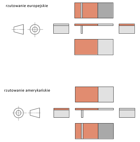

Typ rzutowania
Ustawia kąt rzutowania widoków rysunku.
Kąt rzutowania określa, gdzie są umieszczane rzuty prostokątne. Na przykład jeśli aktywnym typem rzutowania jest rzutowanie europejskie, widoki z góry są umieszczane poniżej widoku od przodu. W przypadku rzutowania amerykańskiego widoki z góry są umieszczane nad widokiem od przodu.
