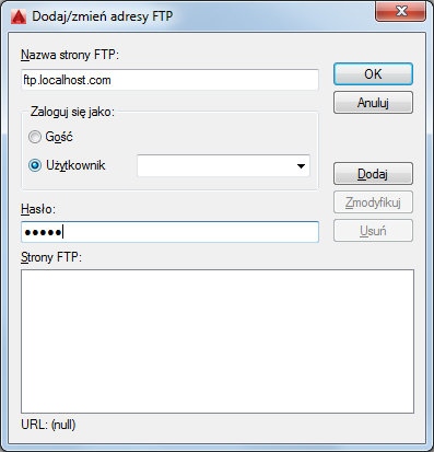

Okno dialogowe Dodaj/zmień adresy FTP
Definiuje serwery FTP, które można przeglądać w standardowych oknach dialogowych wyboru plików.
By umożliwić przeglądnie dodanych serwerów, należy wybrać pozycję FTP z listy Miejsca w standardowym oknie dialogowym wyboru pliku.
Aby otworzyć okno dialogowe Dodaj/zmień adresy FTP, w standardowym oknie dialogowym wyboru pliku wybierz menu Narzędzia Dodaj/zmień adresy FTP.
Lista opcji
Wyświetlane są następujące opcje.
Nazwa serwera FTP
Określa nazwę serwera FTP (np. ftp.autodesk.com).
Zaloguj jako
Określa, czy program ma się zalogować na serwerze FTP anonimowo czy przy użyciu konkretnej nazwy użytkownika.
Anonimowo
Loguje się na serwerze FTP jako anonimowy użytkownik. Jeśli serwer FTP nie zezwala na zalogowanie się jako anonimowy użytkownik, należy wybrać Użytkownik i podać poprawną nazwę użytkownika.
Użytkownik
Loguje się na serwerze FTP, wykorzystując podaną nazwę użytkownika.
Hasło
Określa hasło używane podczas logowania się na danym serwerze FTP.
Dodaj
Dodaje nowy serwer FTP do listy Miejsca dostępnej w standardowym oknie dialogowym wyboru pliku.
Modyfikuj
Modyfikuje wybrane pozycje z listy serwerów FTP tak, by dostęp do nich realizowany był przez podanie nazwy serwera, nazwy użytkownika i hasła.
Usuń
Usuwa wybrany serwer FTP z listy Adresy FTP dostępnej w standardowym oknie wyboru pliku.
Strony FTP
Wyświetla listę serwerów FTP, które są dostępne z listy Miejsca we wszystkich standardowych oknach dialogowych wyboru plików.
URL
Wyświetla adres URL wybranego serwera FTP.
