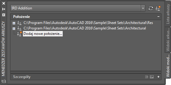

Okno dialogowe Położenia rysunków źródłowych
Wyświetla listę folderów, które są dostępne dla bieżącego zestawu arkuszy.
Można dodać lub usunąć położenia folderów, aby określić, które pliki rysunków są dostępne dla bieżącego zestawu arkuszy.
Lista opcji
Wyświetlane są następujące opcje.
Dodaj
Wyświetla okno standardowe okno dialogowe wyboru pliku Znajdź folder, w którym można dodać do listy położenie folderu.
Usuń
Usuwa z listy wybrany folder.
