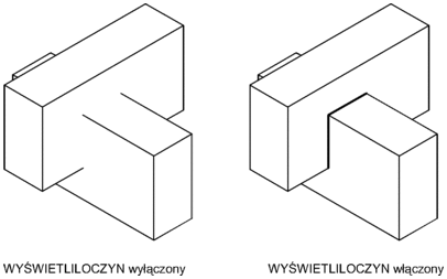

Zmienna systemowa INTERSECTIONDISPLAY steruje wyświetlaniem przecięć brył i powierzchni 3D, gdy styl wizualny to Model szkieletowy 2D.
Jeśli zmienna systemowa DISPSILH jest włączona, polecenie UKRYJ wyświetla obiekty powierzchni i brył 3D z krawędziami sylwetki i pomija wyświetlanie faset. Obiekty siatki 3D nie są zmieniane.
