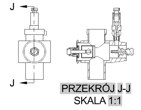

Aby utworzyć przekrój całkowity
Przekrój całkowity jest generowany przez przeprowadzenie płaszczyzny przekroju przez całą długość obiektu przekroju.
  1. Kliknij kartę Układpanel Utwórz widoklistę rozwijaną PrzekrójCałkowity. Wyszukiwanie
  2. Kliknij widok, aby użyć go jako rzutu macierzystego. W miejscu kursora zostanie wyświetlona strzałka kierunku początkowego.
  3. Kliknij w obszarze rysunku, aby wskazać punkt początkowy linii przekroju. W miejscu kursora zostanie wyświetlona strzałka kierunku końcowego.
    Wskazówka:
    • Użyj trybów lokalizacji względem obiektów i śledzenia lokalizacji względem obiektu, orto i śledzenia biegunowego, aby precyzyjnie określić położenie linii przekroju.
    • Jeśli wartość zmiennej systemowej CONSTRAINTINFER wynosi 1, linia przekroju jest automatycznie wiązana do rzutu macierzystego.
  4. Kliknij w obszarze rysunku, aby wskazać punkt końcowy linii przekroju. W miejscu kursora zostanie wyświetlony podgląd przekroju.
    Wskazówka: Właściwości przekroju można modyfikować, używając kontekstowej karty wstążki Tworzenie przekroju.
  5. Przesuń podgląd w żądane miejsce i kliknij, aby umieścić widok.
    Wskazówka: Podgląd jest ograniczony i umożliwia przesuwanie tylko w kierunku prostopadłym do linii przekroju. Aby zwolnić wiązanie, naciśnij klawisz SHIFT. Aby przywrócić wiązanie, ponownie naciśnij klawisz SHIFT.
  6. Kliknij kartę Tworzenie przekrojupanel UtwórzOK.
